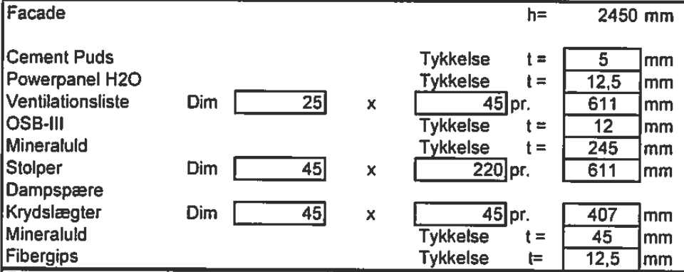

Idag er facadevæggen konstrueret som fotoet, dog uden puds/ H2O powerpanel men istedet thermowood beklædning. højde på væggen fra fundament til tag ca. 3,2-3,4m
Dette skal ned uanset hvad, men havde selv tænkt/håbet på 1-2 lag yderligere fermacell direkte på OSB pladen vil være tilstrækkeligt, idet resten af garagen er påtænkt med dette. De øvrige vægge skal kun opføres som REI30 nemlig.
Vil gerne have en løsning hvor jeg ikke skal ændre noget på husets indv. side.
