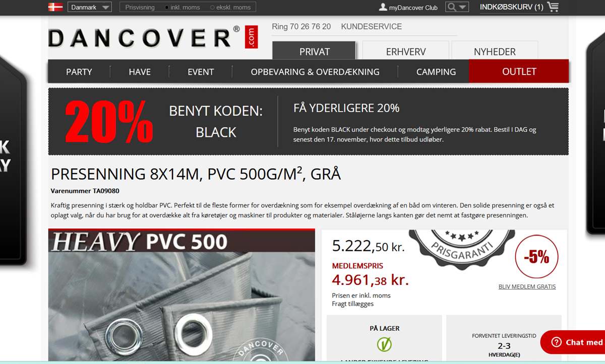

Du kan eks købe en ny 500 gr/m2 på 8 x 14 meter for under 6000 kr incl fragt
Så kan du jo sælge den når du ikke skal bruge den mere..
