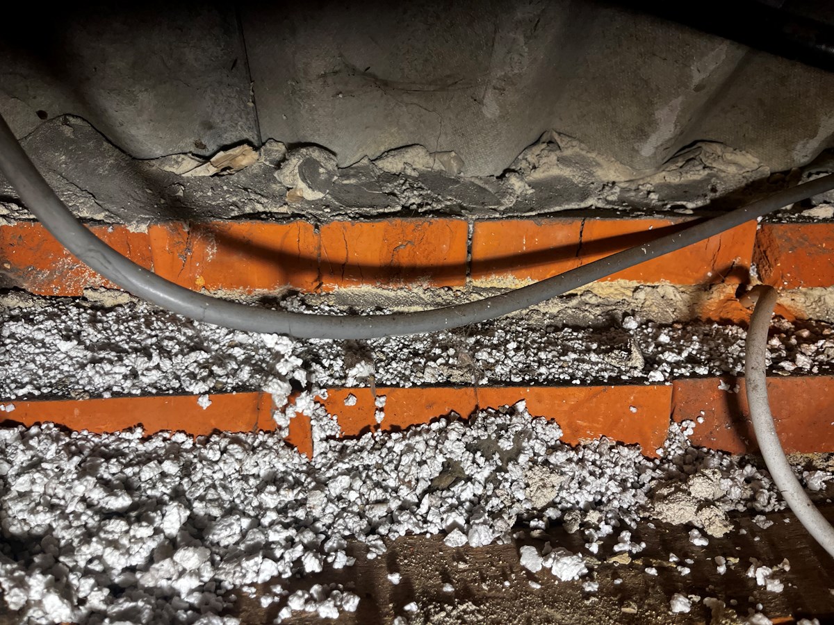

Jeg bøvler lidt med min fremgangsmetode med efterisolering af loft med gitterspær.
Indvendig side af loftet er der puds på loftbrædder.
Jeg tænker 300mm isolering i alt.
Starter med at isolere 130mm (passer med spær kanten) derefter dampspær og så det sidste isolering.
1 er det den rigtige frem måde mht. isolering?
Derudover sidder der mørtel fra ydervæg og op mod tagpladerne.
Hvordan får bedst ventilation? Skal mørtelen fjernes så der er hul ud til og så sætte et vindbræt?
Eller skal det gøres med ventilationshætter i taget?
Håber på sparring, med en som måske har prøver eller lavet noget lignende på et gammelt hus🤗
Mørtelen skal fjernes og måske også den øverste række mursten. Så skal du have noget fugle gitter i så du ikke får u-indbudte gæster på loftet. Det gælder både fugle, husmår, og rotter.
Du behøver sikkert ikke vind brædt da den nederste række mursten og evt. mørtel jo skærmer for blæst direkte ind i isoleringen.
Du må ikke lægge dampspærre i den position. Det må højst være 1/3 oppe i isolering
Så skal det overholdes så må du isolere med 160 x 3 = 540 mm ialt.
MEN forsøg har godtgjort at du ikke behøver dampspærre ved efter isolering, når du har en tæt pudset loft konstruktion, og en god udluftning.
