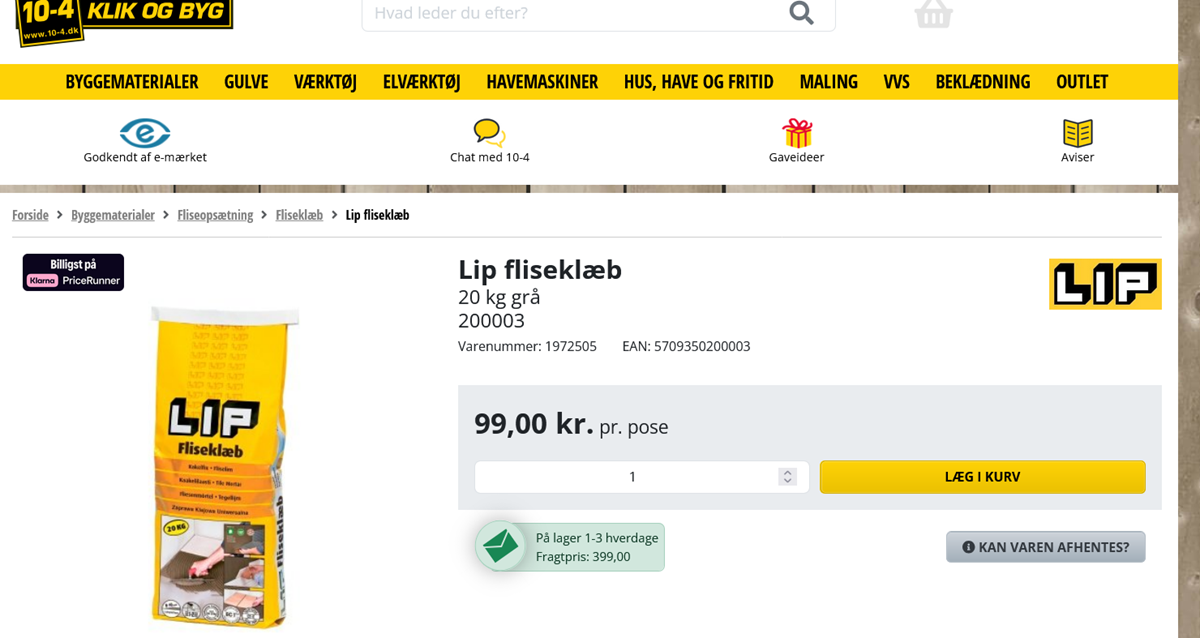

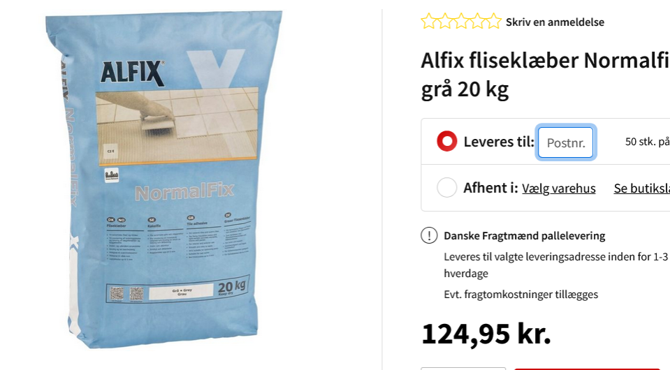

Hvis de skal klæbes op på muren, kommer du ikke uden om fliselim, eller gasbetonklæber..
Men når det er indendørs kan du jo godt vælge den billigste fliseklæber..
Bauhaus har noget alfix  til 125 kr for 20 kg
10-4 har lip til 99 kr for 20 kg..
