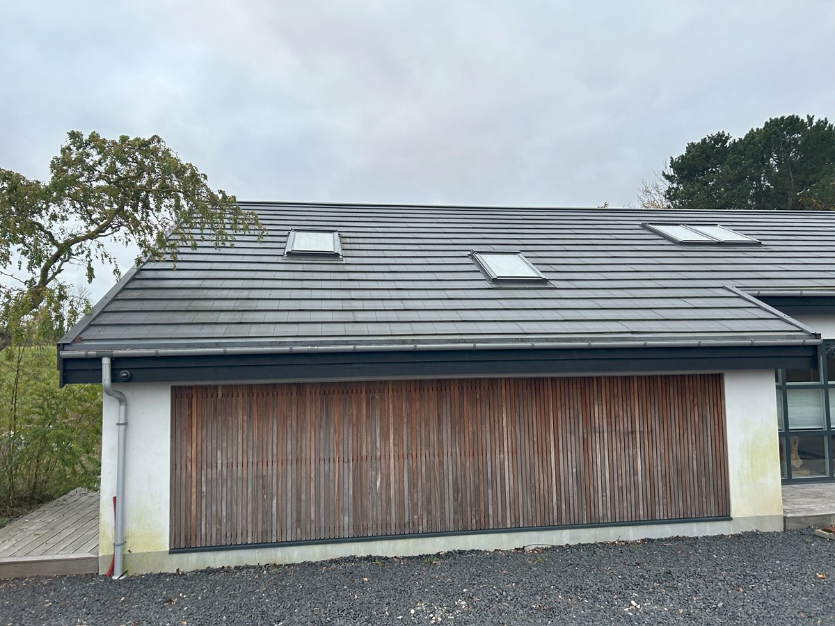

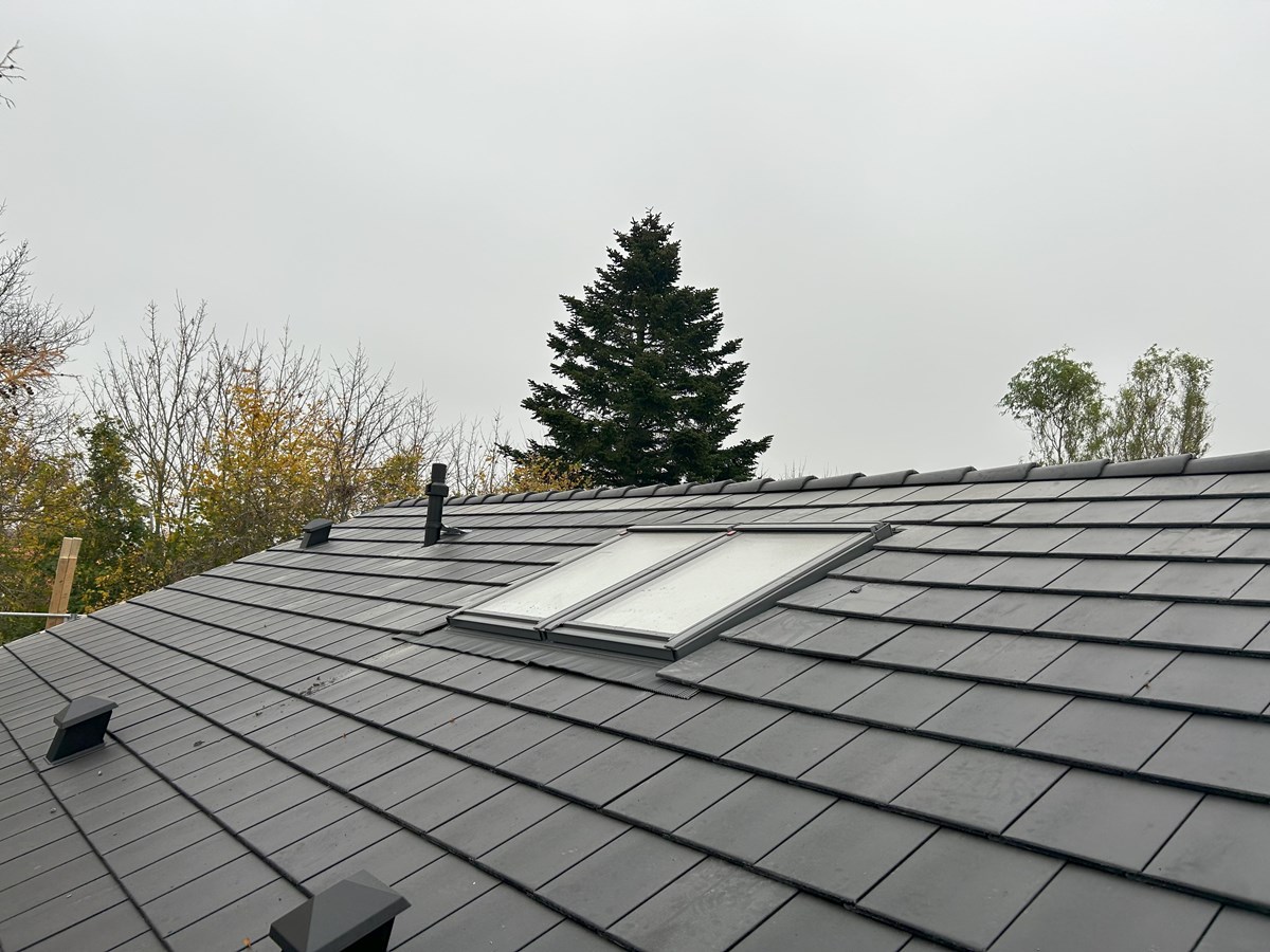

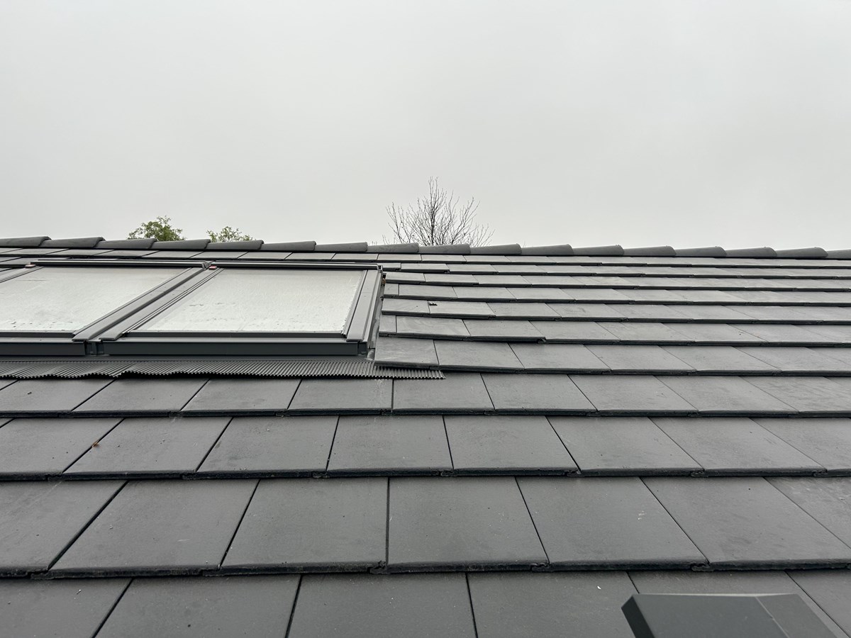

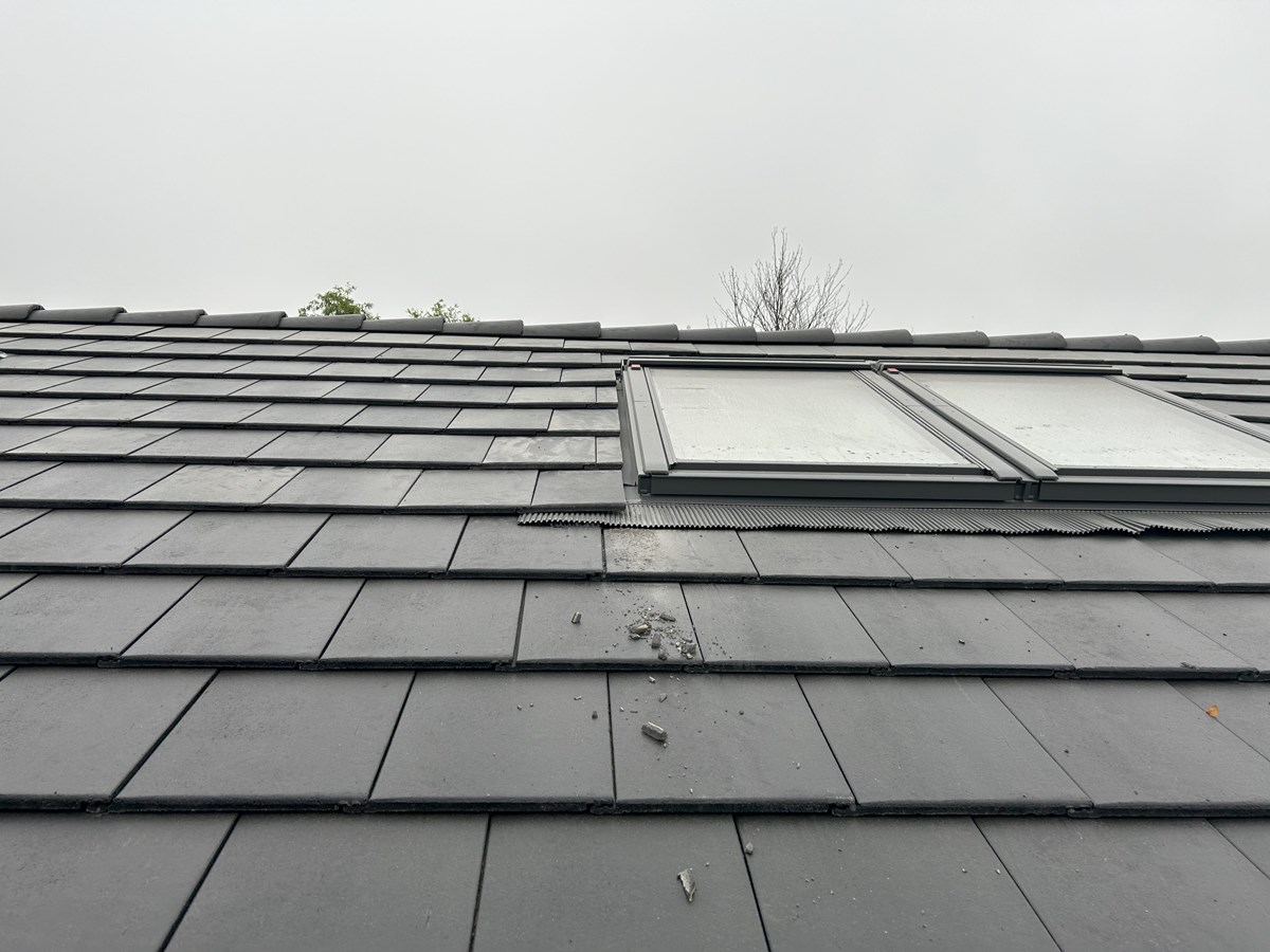

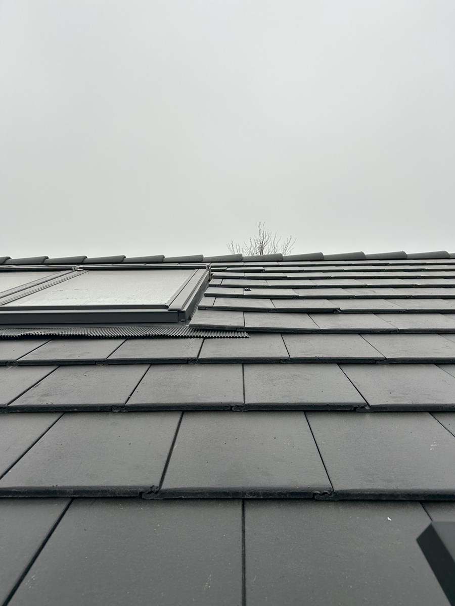

Hej, er ved at få lavet tag med overlys. Og som i kan se på vedlagt video, så synes jeg det ser ud til at den indækning som tømer har brugt ikke giver et flat tag. Skal jeg acceptere dette?

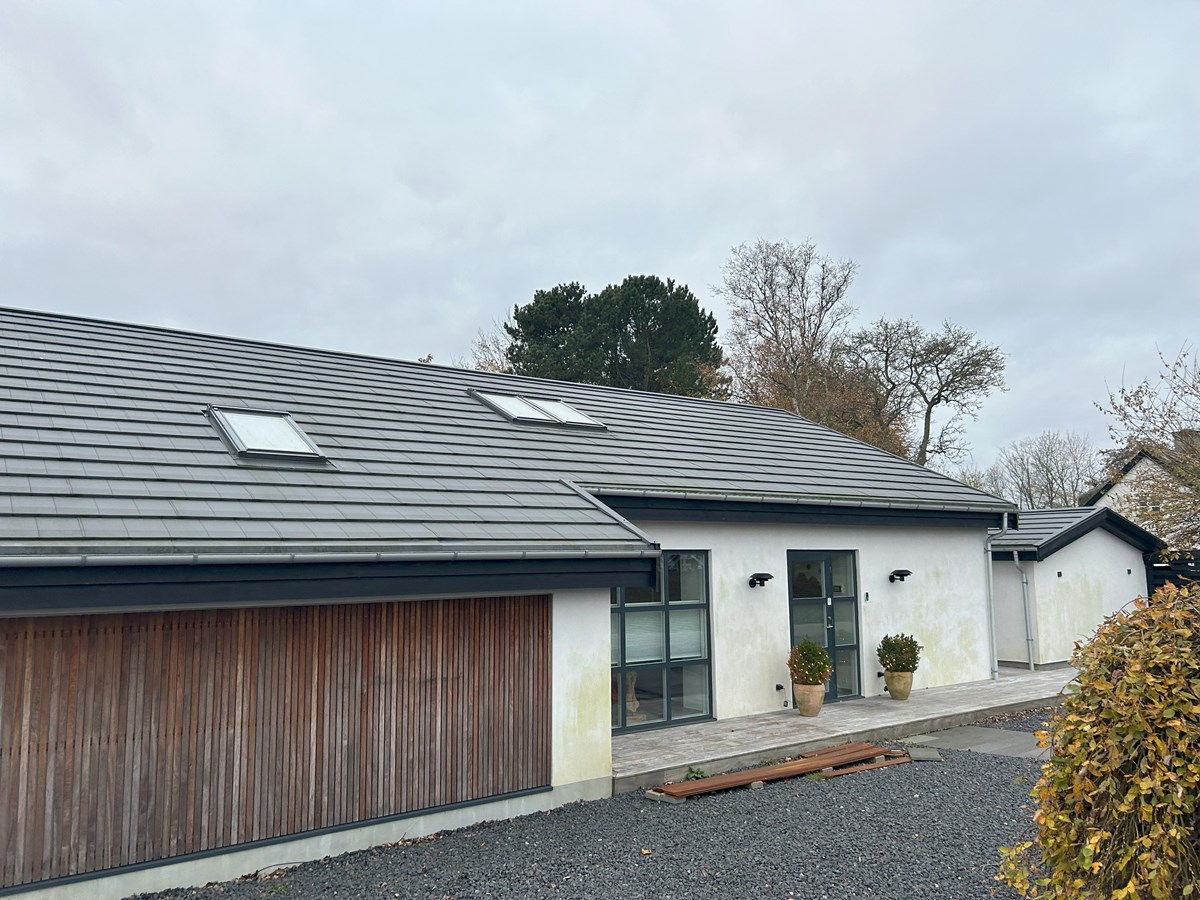

Jeg har nogle billeder af et andet hus (2 sidste billederI), med abdet flat tag og overlys, men det ser meget mere "lige ud". Og som ejg kan se det en anden type indækning.
Som jeg ser det skulle de have brugte en indækning a la "VELUX EDT 2000 PK08 94x140 udvendig inddækningspakke med BDX", men har vist brugt en alm. til bælget tag!
Så hjvad siger folk til min video, er jeg for krakiler?
Umiddelbart ser det okud - der er både indrækningskrave og isoleringskrave.
Det er ikke så pænt at ind indækningskraven flapser ud i luften - ville nok på en tør dag give den lidt Butyl-masse for at holde den fast på taget.
