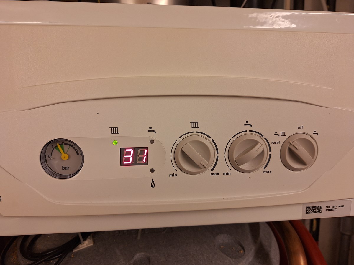

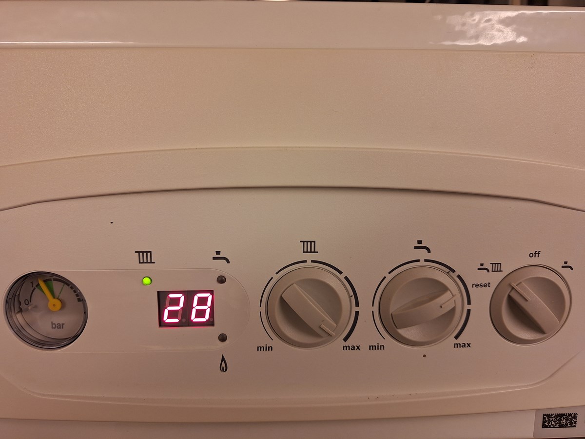

Jeg har en Geminox ZEM 2-17 M50 V "GN".
Den varme fint vand op, men den giver "ikke" varme I radiatorer.
Knappen til varmen er på max men vandet i gasfyret er kun holdt medlem 27° og 33° dvs at radiatorerne bliver lune i bedste tilfælde men ikke varme.
På forhånd tak.

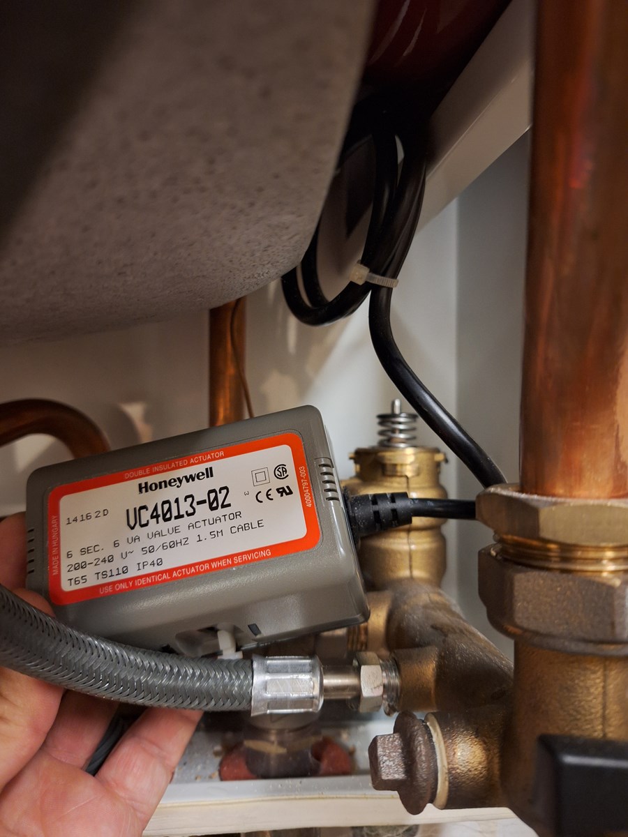

Lyder som din 3-vejs ventil der ikke skifter.
Du er nød til at skille ad for at se om det er ventil-motor eller ventilen eller noget andet der ikke virker.
Prøv evt at skille motoren fra og se om du kan få den til at bevæge sig - eller om du manuelt kan dreje ventilen.
Tak for svaret Thomas!
Ventilen var låst fast! Nu kan motorventilen åbner/lukke selv.
Men det er stædig noget galt.
