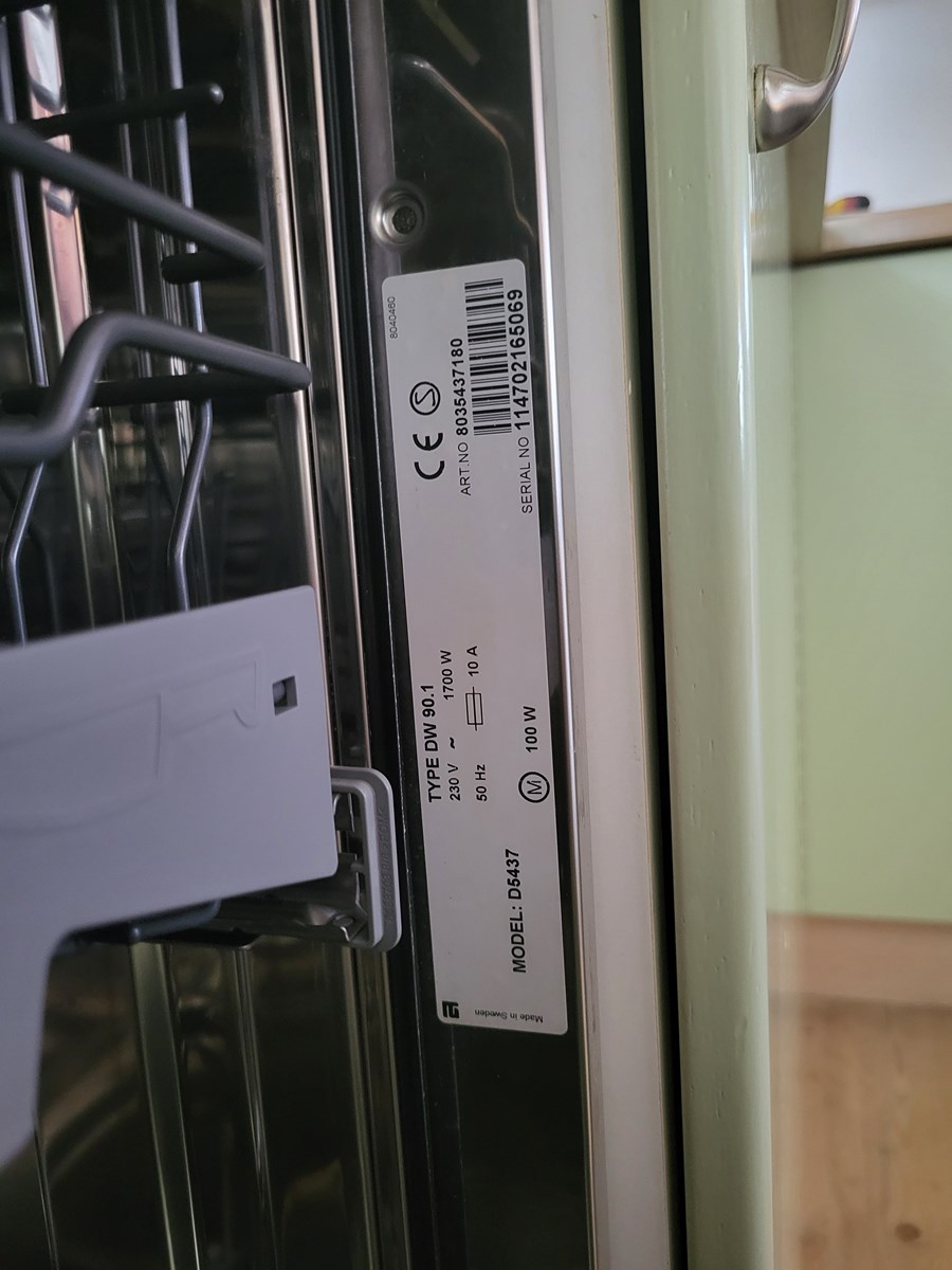

Asko opvaskemaskine (se billede vedr. model) melder f12 ca 45 sek efter programstart. Ingen vand i bundkaret.
Problemet opstod pludseligt uden forvarsel. Maskinen har ellers fungeret upåklageligt i årevis.
F12 betyder fejl ifm vandindtaget. Jeg har skiftet magnetventilen. Der lå pænt meget kalk ved den gamle. Men maskinen melder stadig f12 efter ca 45 sek. Nettoparts foreslår udskiftning af niveaukontrol som det næste. En ny niveaukontrol koster ca 500 kr + mere arbejde. Er det vejen at gå? Eller har I kloge mennesker andre forslag?
