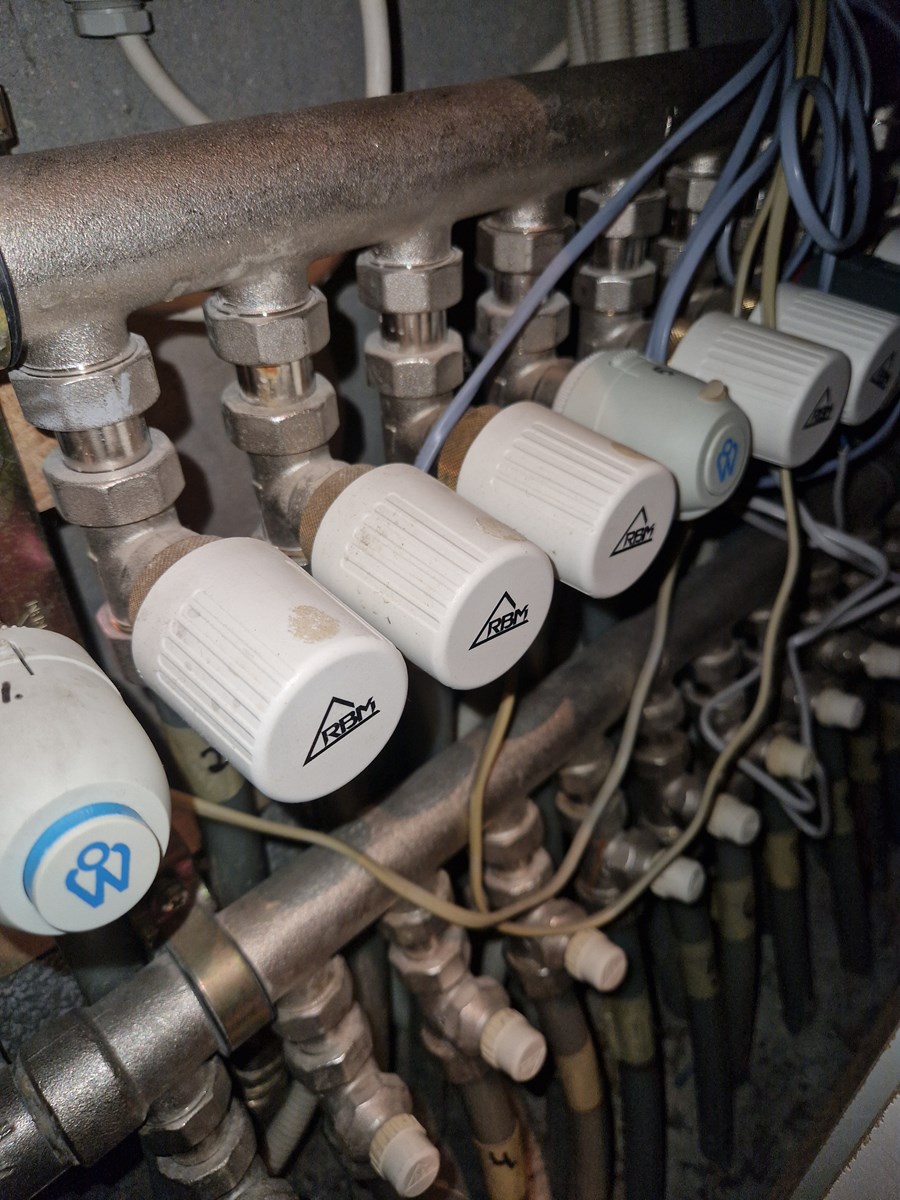

Hej allesammen. Jeg har problemer med at få sat gulvvarme på og kan konstatere, at en række af slangerne vist på billedet er kolde. Jeg kan ikke rigtig få låg med mærket "RBM" af, så jeg kan komme til at motionere stifterne under. Nogle gode fifs?
Vh.
Jakob
låg med mærket "RBM"   er telestater og kommer af ved at du skruer med den messing ring der sidder inderst.
Pas endelig på ikke at få dem ombyttet da de tilhører hver sit rum.
