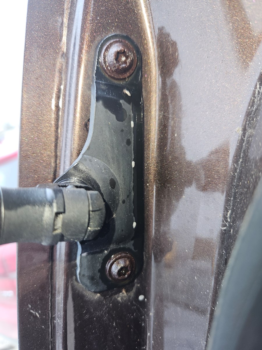

Jeg lagde lige mærke til at nogle af skruerne på min ellers nogenlunde holdte Touran er rustet..
Så tænkte jeg på at det måske var en opgave jeg selv kunne fikse, og udskifte..

Her er lige et foto af et par af dem🙂

Det du viser billede af ligner en gasdæmper, det er ikke så kritisk..
