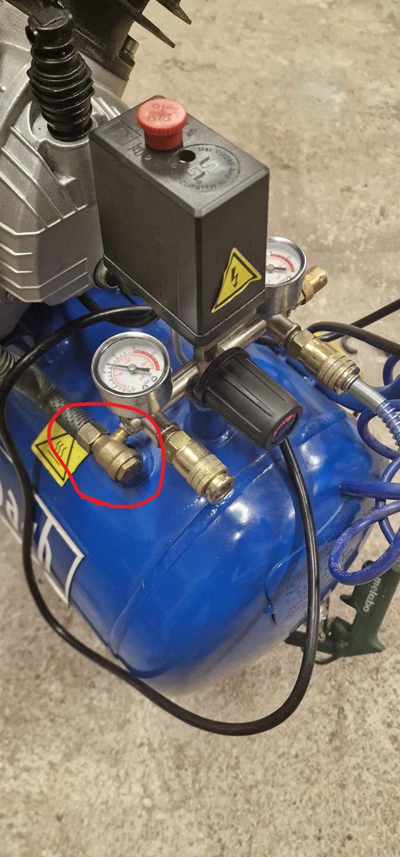

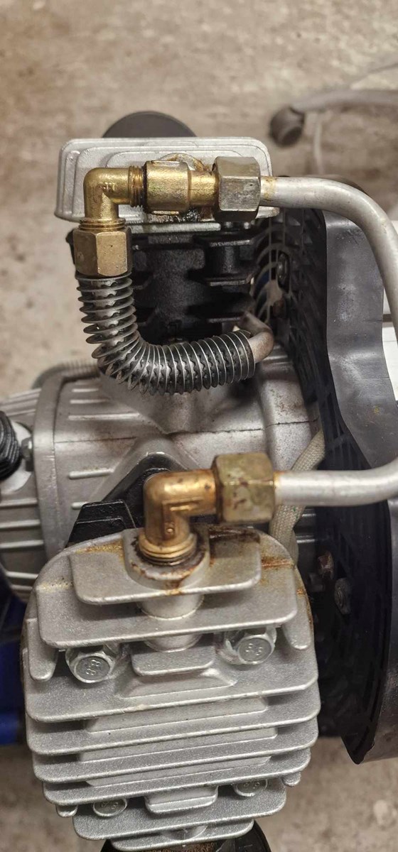

Tak for svaret. Nu har jeg ikke selv haft en kompressor med olie før. Er det normalt at der danner sig noget snavs med olie rester ved de fittings? Jeg tænker det ville ikke skade at afmontere dem, rengøre og samle dem med unitape.
Lige den fittings der vises midt i billedet skal ikke have tætnings tape hvor røret kommer ind. Det er tætnet med kompressions ring. Nedad imod cylinder tror jeg heller ikke tætningsbånd er godt da det bliver varmt. Her sidder der sikkert en kobberring.
Desuden burde der sidde en kontraventil på beholder som sikrer at der slet ikke er tryk der under stilstand. Det afblæses oftest af trykafbryder lige når kompressor stopper.
Der er ingen grund til at skille noget ad som ikke er utæt. Undersøg det med sæbevand.

Der burde også være en kontraventil (tror jeg) - den kunne bare ikke ses på det første billede. Jeg vil undersøge med sæbevand, selvom det er ikke helt nemt ved lynkobling.
Den i den røde cirkel ligner en kontraventil, prøv evt at skrue endedækslet af, nogle typer sidder der en O-ring i selve kontra ventilen  som er nem at udskifte.
