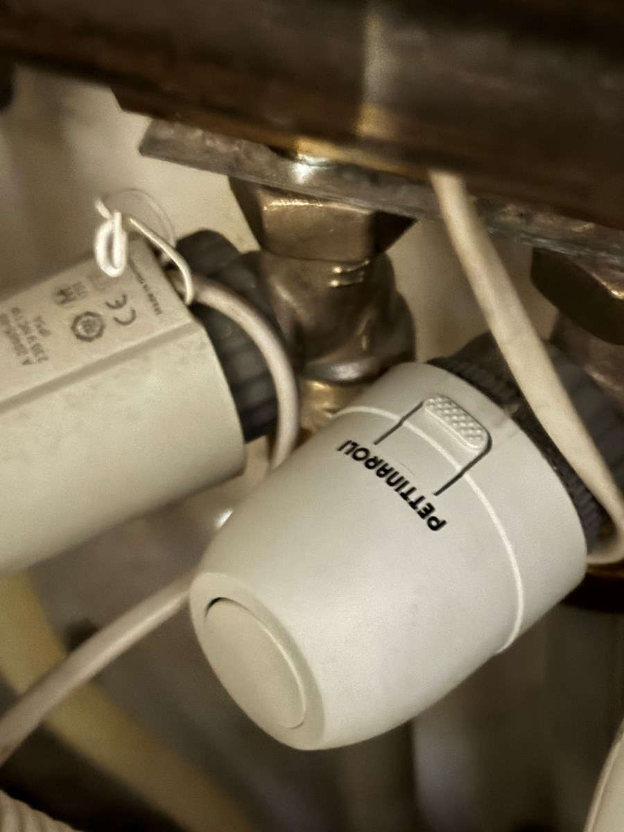

Gulvarmen er stoppet med at fungere på det ene badeværelse.

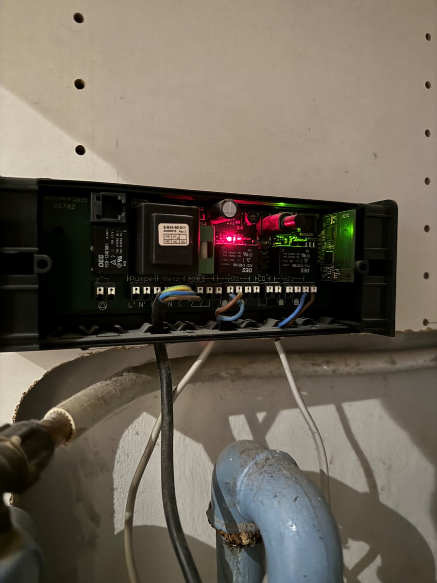

Jeg mistænker telestaten, da det varme vand løber når jeg fjerner den og stiften er fri. Ligeledes kalder styreenden på varmt vand fra termostaten på badeværelset.
Det drejer sig om en pettinaroli (1002). Kan jeg blot købe nedenstående og installere den og så bør det bare køre?
https://www.wattoo.dk/pettinaroli-telestat-24v-incl-adaptor-m28-nc-403596524
Du vil tydeligt se det hvis den ikke åbner. Hele toppen bør løfte sig 5-10mm hvis den virker.
Hvis ikke, ja så er den nok defekt.

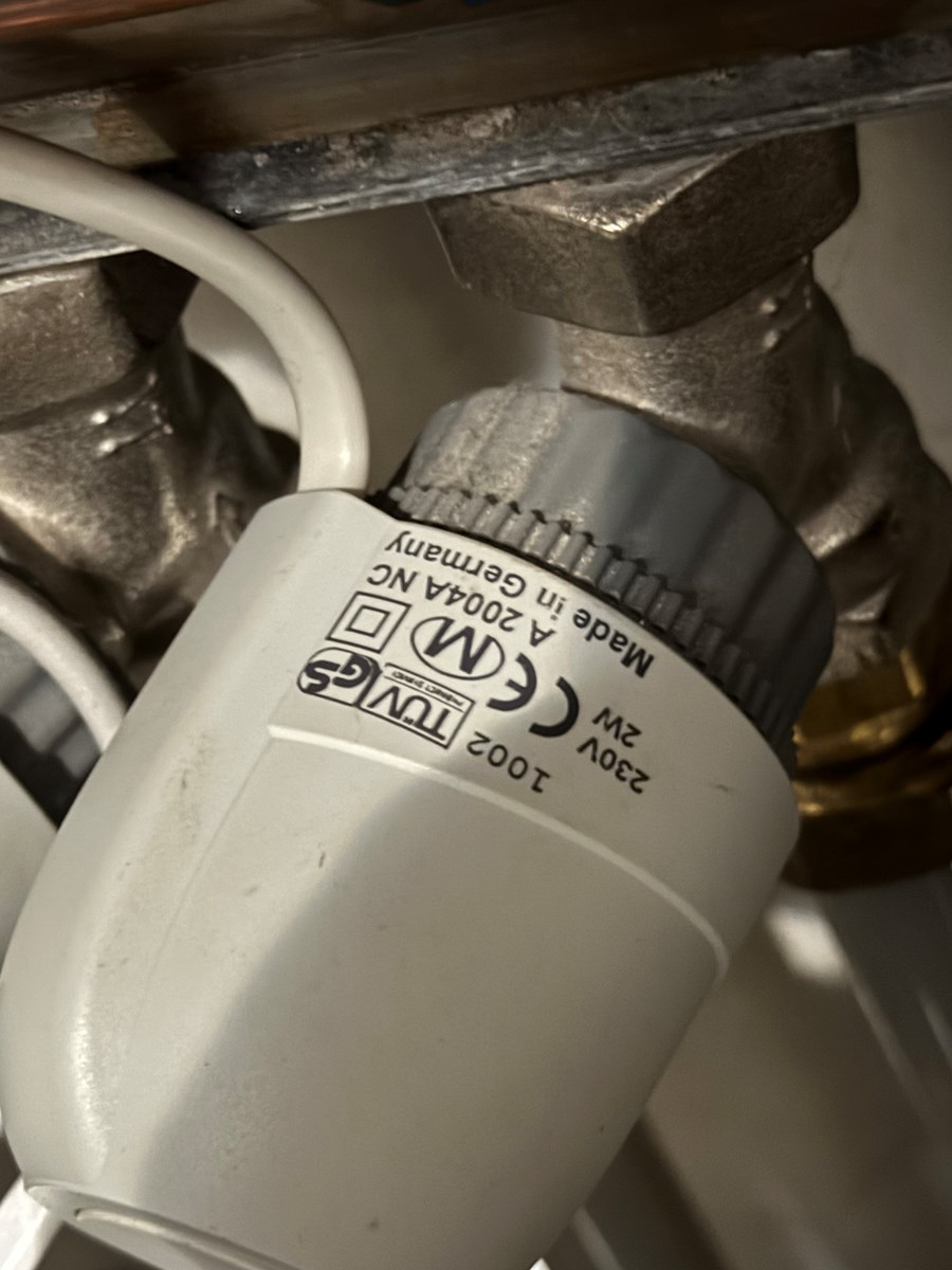

Du skal købe en telestat til 230 volt ligesom det står angivet på dit billede.
Den du linker til er på 24 volt.
Mvh. Frank Østergaard
Nej netop. Jeg har skruet termostaten op på max og styreenheden opfanger det, men den bevæger sig ikke.
Så sådan en bandit
https://www.sparpaavvs.dk/produkt/telestat-pettinaroli-230v-1-watt/?gad_source=1&gbraid=0AAAAADsFzHTqLPpJgSjb_MscI_2WfwZ67&gclid=EAIaIQobChMIyv6nga3SiQMVshqiAx3HVSgQEAQYASABEgIsx_D_BwE
Der findes 2 typer telestater - dem med 24 volt og dem med 220v.
