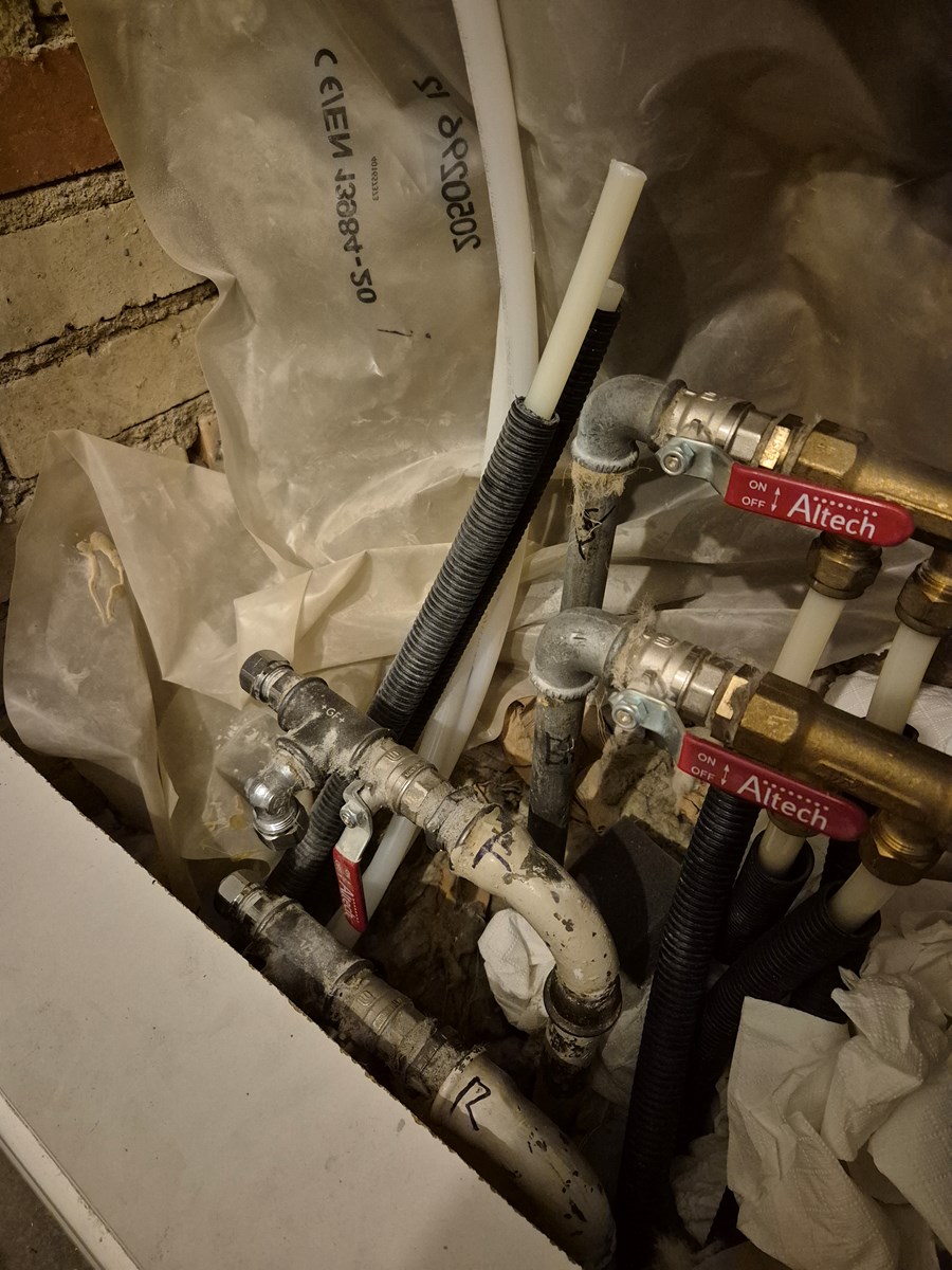

Vi har ifm. renovering af et badeværelse fået forberedt til gulvvarme.

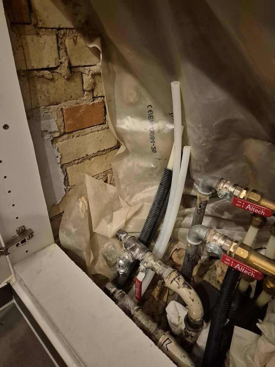

I rummet ved siden af sidder der en radiator der skal tilsluttes sammen med gulvvarme til badeværelset i skabet vist på billedet.
Mit spørgsmål går på, om der både skal være en regulering m. Termostat og føler i rummet, og en retur ventil? Kun det ene eller det andet - Eller hvad er bedst?
Pft for svar 😊
Returtermostat er det normale
