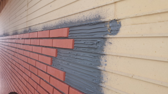

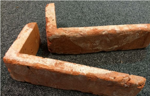

Det hedder murstensskaller, de sættes op med fliseklæb, de findes også i hjørneudførsel så man kan lave et hjørne der ligner en rigtig mur.. (findes også i større "plader" og skåren af brugte mursten så det ser mere gammelt ud, som hjørnerne på billedet..

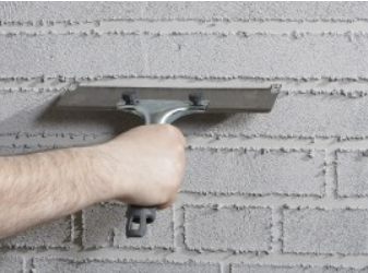

Man kan også spartle, og så trække et mønster der ligner mursten, Skalflex har tingene til det..
