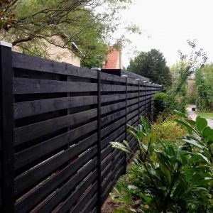

Jeg planlægger at bygge et træ hegn ligesom nedenstående. Her kommer mit spørgsmål…
Der er jo 8-10 cm mellemrum mellem de inderste og yderste træbrædder… kan man sætte isolering/rockwool imellem brædderne, altså i mellemrummet og derved lydisolere lidt mere? Håber mit spørgsmål giver mening :-).

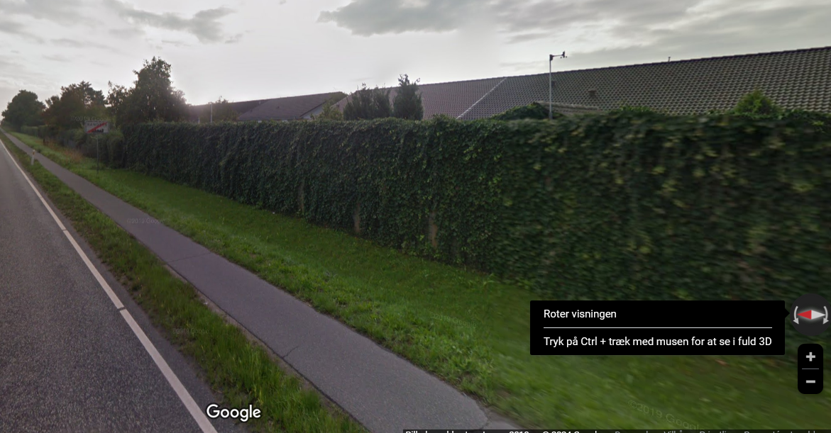

Nogle række huse jeg jævnligt kommer forbi, der var der først en der byggede et ca 2.5 meter højt hegn, med 10 cm tykke stolper, og 100 mm isolering mellem stolperne, lignede hårde bats, de er så beklædt med sort ukrudtsdug, og med rionet til sidst, og plantet efo, eller lignende  der gror op ad det.
Der er fler og fler af naboerne der har lavet det samme, så jeg tænker da det har en gavnlig effekt, da ideen har spredt sig til naboerne.
Det er nogle år siden det er lavet nu ligner det bare en høj hæk..
(husene ligger lavere end vejen)
