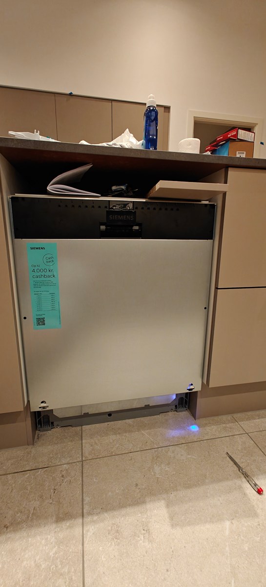

Luft over opvaskemaskine Jsm003 2 09-11-2024 22:46 Vi har fået nyt køkken og hvidevarer og har lige installeret integreret opvaskemaskine, lågen er ikke sat på endnu 😊 der er ret meget luft over opvaskemaskinen og benene kan umiddelbart ikke hæves så meget. Hvad overser jeg og hvad er løsningen? 3 svar Følg tråden Annonce Annonce Annonce
Thomas_Mygind 1456 2880 09-11-2024 22:57 Kan du ikke sætte nogle klodser/musten under maskinen fødder og så løfte den opad - og så lave et fint afslutning under maskinen ?
Jsm003 Trådstarter 2 09-11-2024 23:22 Jo, mere besværligt bør det vel egentlig ikke være 😊 jeg har endda en sokkel. Tak for svar.
ev elmand 30607 7480 10-11-2024 00:16 Ligefrem mursten osv. vil jeg ikke anbefale. Du laver en spånplade som passer ind i hullet, med klodser som skrues under, så det passer med 10 - 20 mm luft over maskinen. Så skrues benene op når maskinen er kommet på plads.Sokkelfront skal nok tilpasses i højde, så lågefront kan dreje ind, når maskinen åbnes. Har nogen samlet det, kan det skilles ad. Samles igen ? ?m.v.h. Erik (1/2 ekspert i mange ting)
