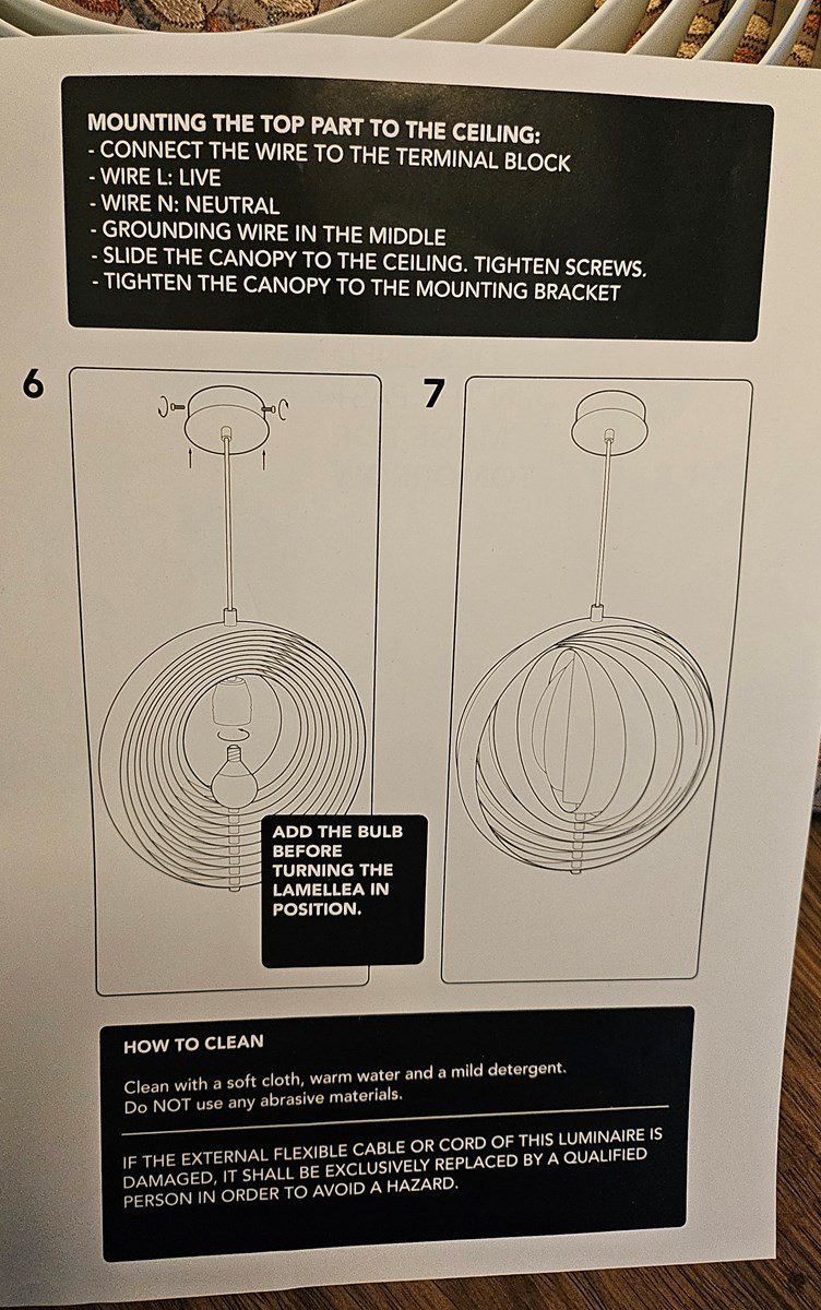

Inden jeg kaster denne nye lampe retur til forhandler, vil jeg lige høre om jeg er helt skævt på den.

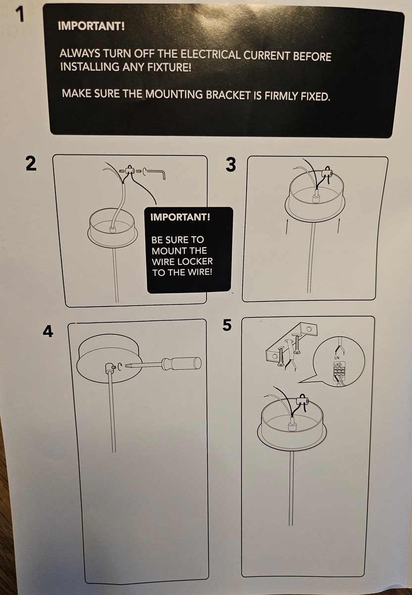

1. Manualen viser ikke sådan som ophænget reelt er.
2. Manualen angiver ikke hvordan man forkorter ledningen.

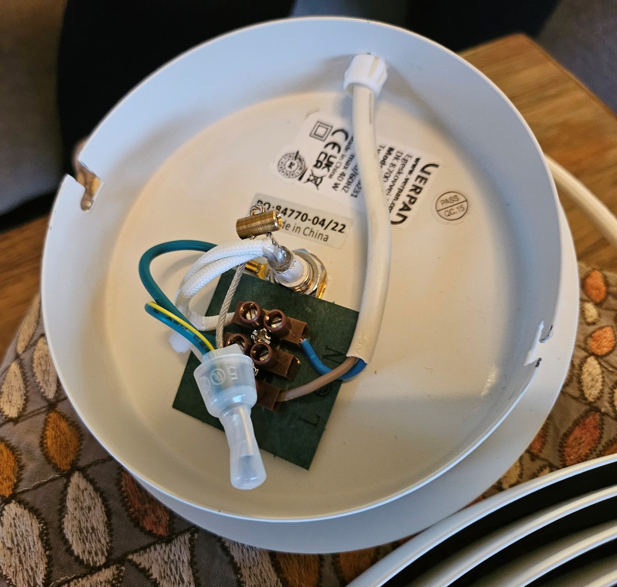

3. Som angivet i manualen vil lampen hænge med hele sin vægt i de 2 baldakin side skruer som ikke er konstrueret til vægt men blot at holde baldakin kosmetisk på plads.
4. Det som jeg vil mene er en bære wire, bruges til at jorde med istedet....
4. Det som jeg vil mene er en bære wire, bruges til at jorde med i stedet....
1. Du kikker bare på tegningerne.
2. Ledningen afkortes, når wiren er afkortet til den ønskede længde passende til ophængshøjden. Det er wiren, der bærer lampen.
3. Lampen hænger i baldakinen, som det er vist på tegningen. Wiren bliver også aflastet i baldakinen med mindre du aflaster i loftet.
4. Wiren er bærewire til lampen. Den bruges også som jordledning. Men du behøver ikke at forbinde til jord. Det er krav i andre lande.

Syntes at det er uhensigtsmæssigt at manualen ikke viser det rigtigt. Og at der ikke står mere om at forkorte ledningen, da de fleste er nødt til dette. Og det er ret omfattende at udføre.... Tror mange må ty til en professionel for denne model. Baldakinen skal splittes helt ad, jord forbindelserne kappes og genetableres med en klemsko når afkortet.
Og for at wirelåsen har en effekt, skal den sidde helt nede ved udgangen. Ellers er det alligevel den udvendigt aflastning der bær lampen ved tryk på lednings kappen, og ikke stål wiren...
Ærligt talt en skidt manual og dårligt designet ophæng, efter min mening.
