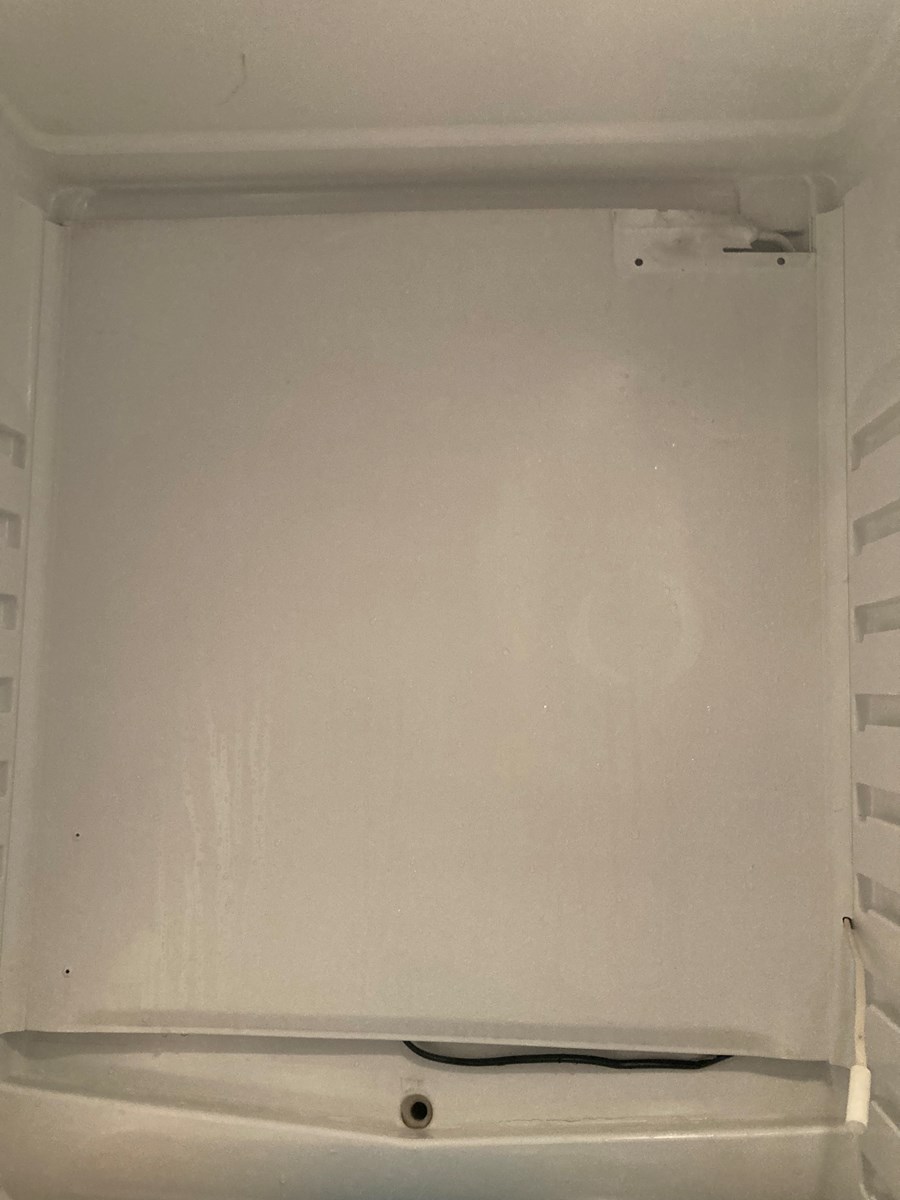

Temperatursensoren er gået på mit gamle køleskab. I bæredygtighedens tegn vil jeg gerne prøve at udskifte den, i stedet for at købe et nyt kølefryseskab. MEN jeg kan ikke regne ud hvordan bagvæggen “åbnes” så jeg kan skifte den. Er der nogen der kan hjælpe?
Temperatursensoren ses nederst i højre hjørne på foto.
Er der skruer eller nitter på bagsiden ?

Bagpladen kan du ikke afmontere, føleren skal bare trækkes ud af det rør den sidder i, og den nye skubbes ind..
Men er du sikker på det er termostaten der er defekt ?
Hvis skabet ikke køler nok, kan det sagtens være andet der er galt..
Men bliver det for kold, er det et godt bud med en ny termostat..
Ikke lige dit køleskab men princippet er det samme..
Hvis den køler for meget kan du evt. bruge en SONOFF thermostat til at tænde/slukke køleskabet.
Det køler fint … måske lidt for fint. Svinger mellem 2 og 5 grader og i perioder vises en firkant, hvor jeg ikke ved hvad temperaturen er. Er rimelig sikker på det er sensoren.
Der sidder 2 nitter (?) i nederste venstre hjørne (se foto), men jeg kan få fingrene ind og det virker ikke til at holde pladen på plads…
Jeg har set bagpladen var demonteret en gang og det er nødvendigt at få den af for at komme til stikket på temperatursensoren. Stikke kan ikke trækkes igennem det lille hul ledningen/sensoren kommer igennem
