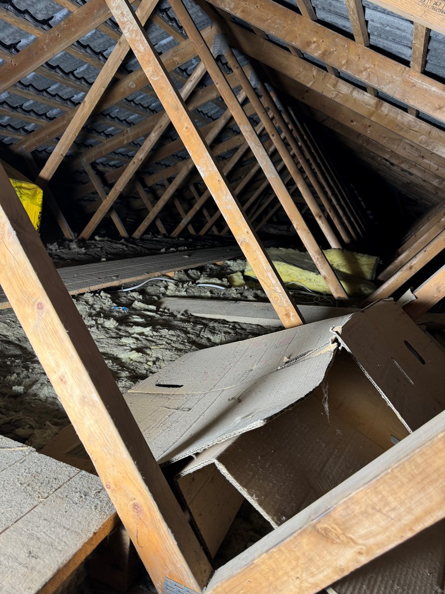

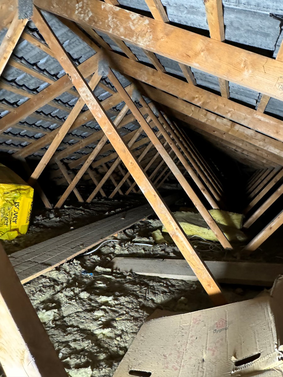

Hej er der nogen her inde der kan fortælle mig om jeg kan rive hele min væg ned i køkkenet ind mod stuen og gangen? Jeg har gitterspær på loftet og er med betontag?

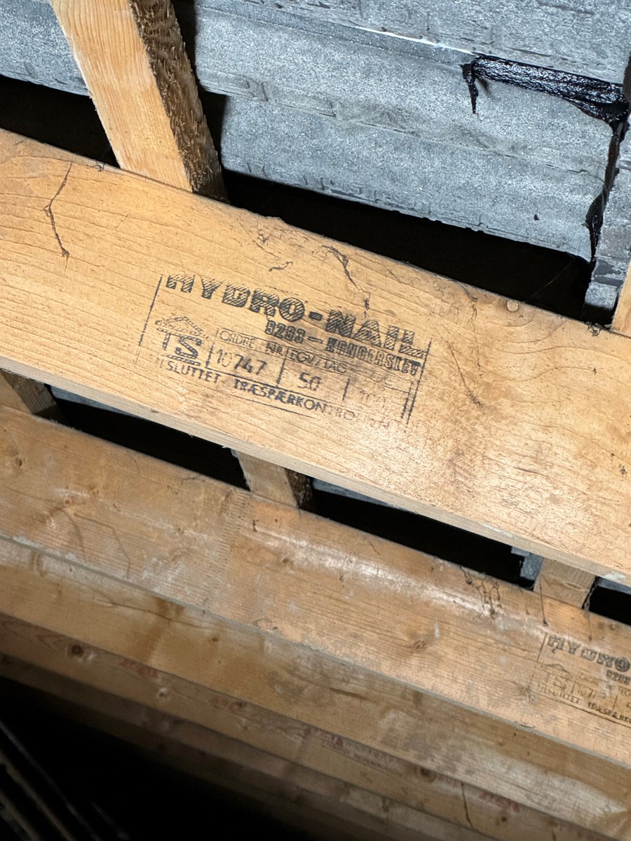

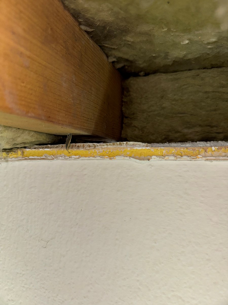

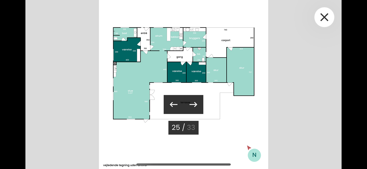

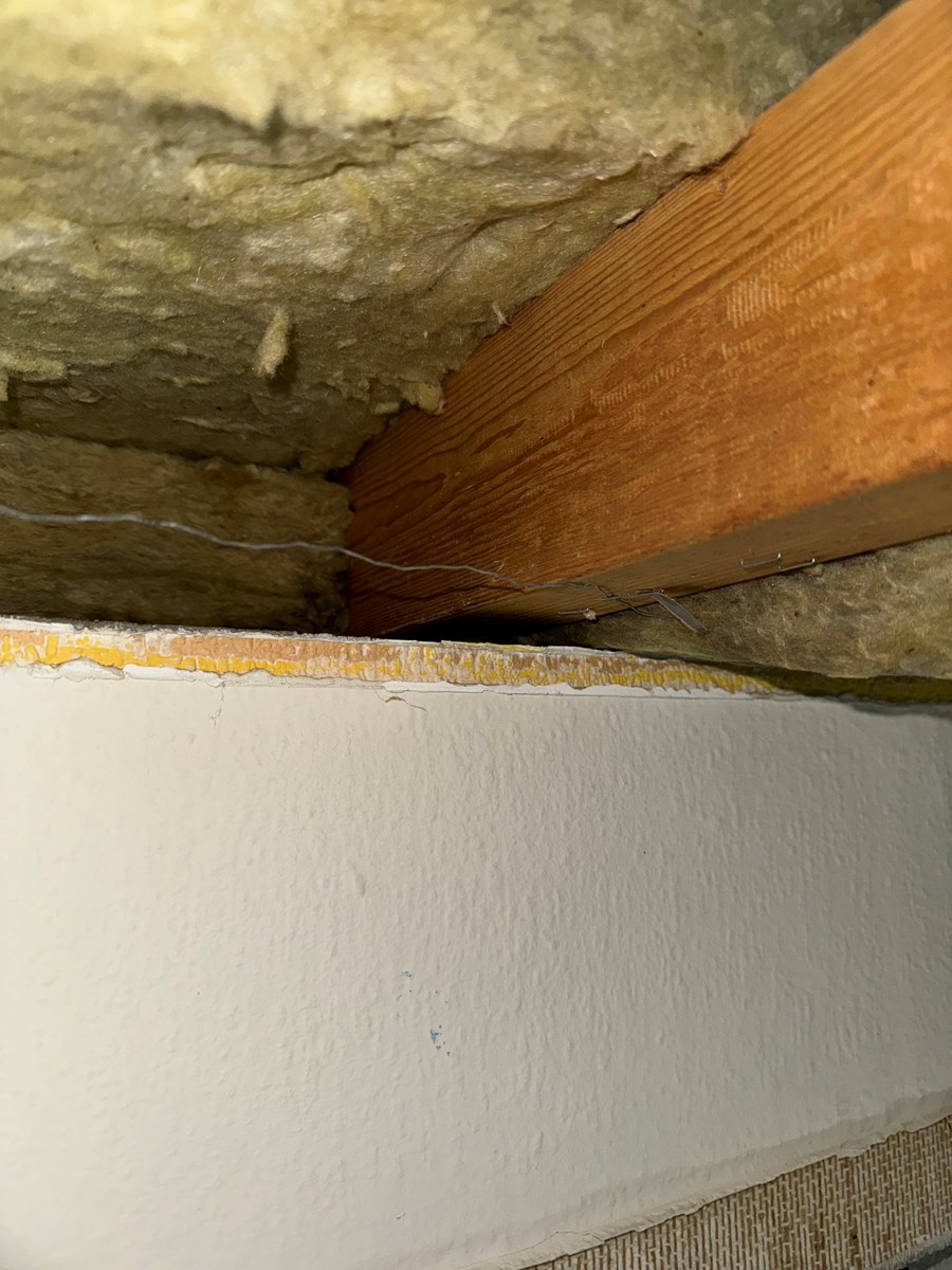

Der mangler passende foto af gitterspærene?
Undskyld her er et par billeder
Dine gitterspær er Fritbærende, dvs. at de bær kun på ydermuren.
Den ovennævnte omtalte væg kan du godt rive ned, uden at huset styrter sammen.
