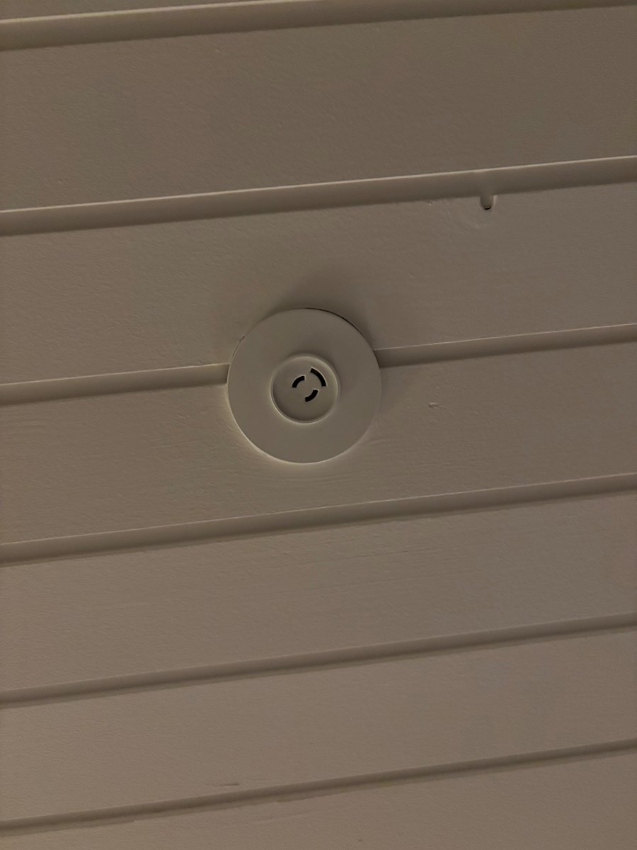

Jeg er flyttet i hus og da jeg så det med ejendomsmægleren sagde han at det her var en super smart ny form for rosette. Der er ingen jeg kender der ved hvordan det fungerer, så jeg tænkte at nogen herinde kan forklare mig det. Hvis det er en rosette, hvordan kobler jeg så en lampe til? Jeg kender kun gamle standard rosetter

Det er nu ikke en ny opfindelse, men du kan eks. købe løse stik her ​LINK​​​
Den skal sættes op i udtaget, og lige drejes lidt, så låser den, så man også kan hænge en lampe op direkte i den. (på max 5 kg)
Tusinde tak 🙏🙏synes det lignede et gammelt tlf stik og det er det næsten 😊 så altså en stikdåse i loftet og ikke en rosette
Det er egentligt lidt smart. Man monterer lampestikket på ledningen, hvorefter stikket monteres i loftudtaget (rosetten). Stikket skal så lige drejes lidt, så det låser sig fast.
Monteringen af stikket kan f.eks. foregå i sofaen, og ikke på en stige.
