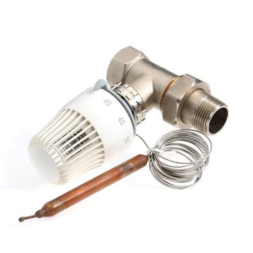

Jeg har så den modsatte løsning, hvor termostatventilen sidder på fremløb til hus før tilledning fra retur og pumpe.
Fjernføler måler så lige efter pumpe og ventilen åbner så hvis den ønskede temperatur ikke holdes.
I tilfælde af meget efterspørgsel fra huset, mange radiatorere åbner samtidigt eller koldt hus, så kan den ønskede temperatur ikke holdes pga for lille gennemløb i ventilen.
I mit tilfælde har det ingen betydning at fremløbet kun er 40 grader ved stort flow, det stabiliserer sig lidt senere på de ønskede 50 grader.
Det er nok discountløsningen i forhold til en Danfoss avta/avtb reguleringsventil, men fungerer fint til mit brug.
Eks på ventil, jo større jo mere gennemløb, så en 1" er bedre end en 3/4"
Link Ventil
