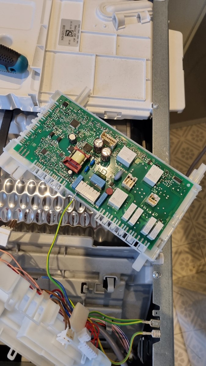

Min Bosch tørretumbler (WTW85L48SN/12) er pludseligt begyndt at melde fejlkoden E:90, når jeg forsøger at starte et program.
Det sker ligegyldigt hvilket der forsøges startet. Den kan finde tænde og skifte mellem programmerne.
Jeg pillede toppen af den og fik "blotlagt" printkortet efter nogle Google søgninger. Det gjorde mig ikke ret meget klogere, andet end at jeg nu kan fjerne og sætte printkortet tilbage i den.
Jeg forsøgte at køre et program mens jeg kunne se og røre (meget forsigtigt) printkortet. Dette fordi der kommer 5 kliklyde, som helt sikkert er et eller flere af relæerne på printkortet der slår til og fra. Efter de 5 forsøg bipper den og siger E:90 i displayet.
Jeg har målt på relæerne med et multimeter og modstanden på dem alle er ens, længere rækker mine el-kundskaber dog ikke.
Resten er tørretumbleren fejler intet og er kun 3 år gammel.
Nogen der har oplevet lignende problem og/eller evt. måtte have en løsning?

Den siger godt nok "fejl på elektronik" Men på youtube er der masser af opskrifter på hvordan det løses.
Mange af dem går ud på at rense maskinens filtre og vask kondensator elementet i bunden hvis det en maskine hvor man kan komme til denne ( ikke selvrensende.)
Så skal maskinen stå uden strøm i 10 - 15 minutter før man vælger program start igen.
