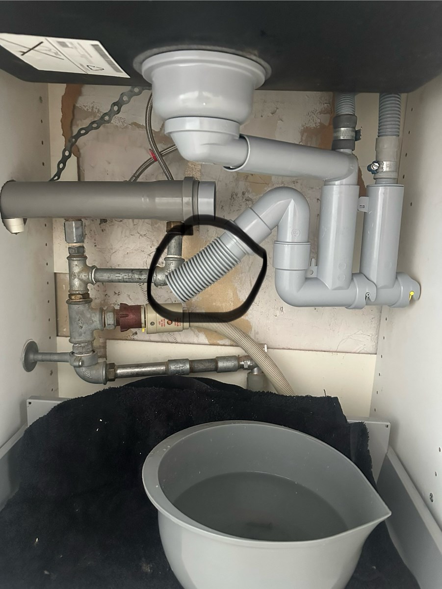

Rørsystem under køkkenvask
Nogen der har en smart idé til hvordan jeg roder mig ud af det her? Det markerede rør skal jo helst være placeret over det vandrette rør.
Hvad gør jeg?
Enten sænker du afløbsrøret, ellers finder du en helt anden vandlås.
Selvbygger med stort S.
Det ligner noget fra Ikea. Jeg ved ikke hvor mange muligheder du har for andre bukninger fra dem.
Du skal være opmærksom på at du må ikke afkorte det vandrette rør og bøje fleksslangen op i det. Det vil give dig dobbelt vandlås og gøre at afløbet ikke vil tømmes. Der må kun være et sted, der er lavere end udløb. Det må ikke gå ned og op to gange.
Kan du ikke bare erstatte 45 gr bøjningen med en 90 gr?
​Er sgu ved at ​give op…
Det er vandlåsen som skaber problemet. Den 45 grader bøjning og så flex slangen. Det sidste er noget som jeg overhovedet ikke mener hører hjemme i et afløbs system.
Du skal i et bygge marked og købe dele så det går vandret ud, og så fast rør med fald hen til afløb.
Tryk på link i Larsen`s indlæg og se hvad vi mener.
