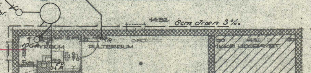

Omfangsdræn: På nordsiden af huset, angivet byggesagsdokumentet fra 1965 at der er dræn. Er det noget man kan rense, tror I? Hvad leder man efter i forbindelse med at få adgang til at spule det?
Du skal ud og kigge i de brønde der er vist på tegningen.
Måske skal de renses og muligvis kan man komme til at spule ind til afløbet og måske også drænene.
 Tak for input - er spuling noget man kan med højtryksrenser eller skal der professionelt udstyr til? Prøver at tage et kig ude og smider nogle billeder op, hvis i tvivl
Hvis du har højtryksrenser kan man tilkøbe en rørrenser, det kan løsne og fjerne det mest gængse forstoppelse, kan godt være et billigt quickfix inden slamsugeren til 1500/time bliver kaldt ud.
