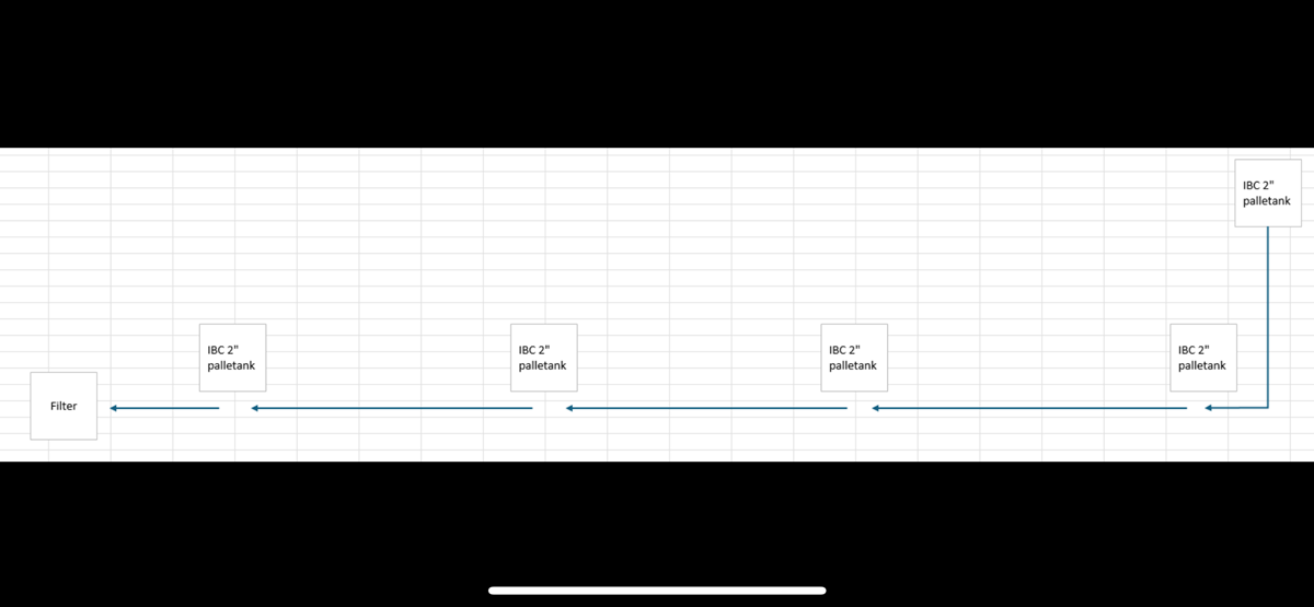

Jeg vil gerne udnytte regnvandet fra en stor maskinhal. Derfor har jeg tænkt mig at opsamle regnvand fra hvert tagnedløb, hvor der er placeret en palletank med henblik på afvanding.
Der er 5 tagnedløb og dermed 5 palletanke.
Palletankene vil stå på en række med 10m imellem sig og bliver forbundet med en 35mm trykslange via et T-stykke monteret på hver tank.
I enden sætter jeg en pumpe efter et filter så vandingsanlægget kan få det fornødne tryk.
På et tidspunkt vil en af tankene blive suget tom. Måske den der er tættest på pumpen. Ender jeg dermed at flytte en del luft i vandingsanlægget?
Er der en risiko for jeg ikke kan udnytte kapaciteten i alle 5 tanke uden bøvl med luft i systemet?

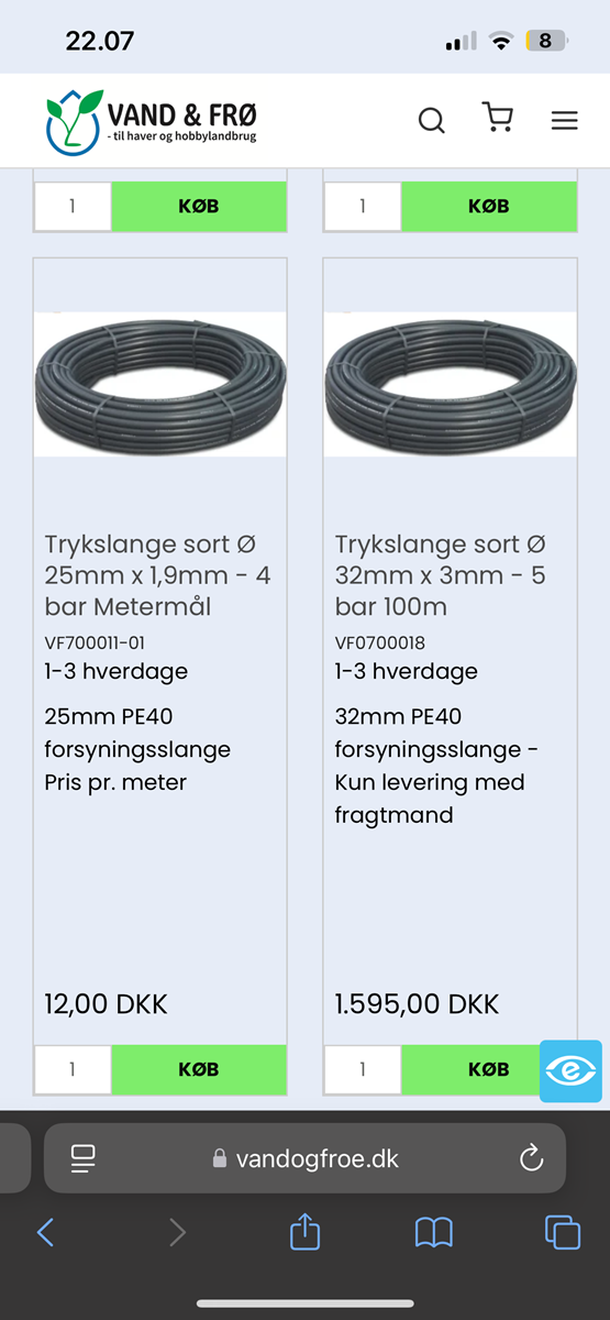

Tak for dit svar. Jeg skal bruge ca. 50 meter slange på begge sider af bygningen (men laver kun den ene nu).
100 meter 32mm trykslange koster ca. 1600 kr. 1” haveslange koster nogenlunde det samme (de steder jeg har kigget).

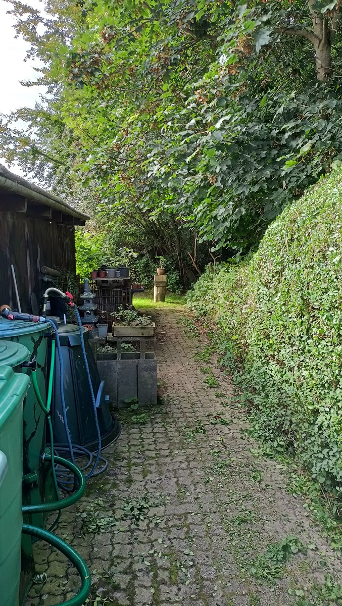

Jeg har lidt det samme setup bare med 4 stk 300 liters tanke. Jeg har kun et nedløb som går til den første, og så er tankene forbundne i serie i bunden af hver tank, og har så en dykpumpe i den sidste til vanding.
Ved at forbinde tankene i bunden, vil vandstanden (hvis ellers tankene står lige højt) være den samme hele tiden.
Jeg brugte en 2" slange, fordi det havde jeg liggende, men de første par år, hvor jeg kun havde 2 tanke klarede jeg med 3/4 haveslange.
Man kan lige se et par af dem på dette billede.

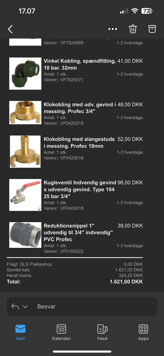

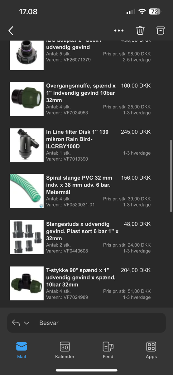

Har sat billeder ind af det jeg har købt til opgaven hos vandogfroe.dk. De har ydet kanon kundeservice.
Købte pumpen på ebay i italien. Samlet pris 3.500 kr.
