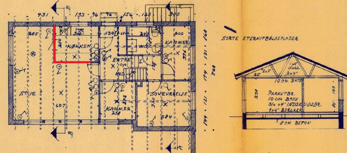

Er nedenstående væg bærende eller stabiliserende, så der er behov for beregning på afstivning eller kan den roligt fjernes ? I følge tegningen er der 4 spær der må være selvbærende og 3 der kan støtte af på væggen.
Nej, der er ingen bærende vægge ud over ydervæggene.
Væggen vinkelret på ydervæggen har en stabiliserende virkning men ikke mere end den godt kan fjernes.
