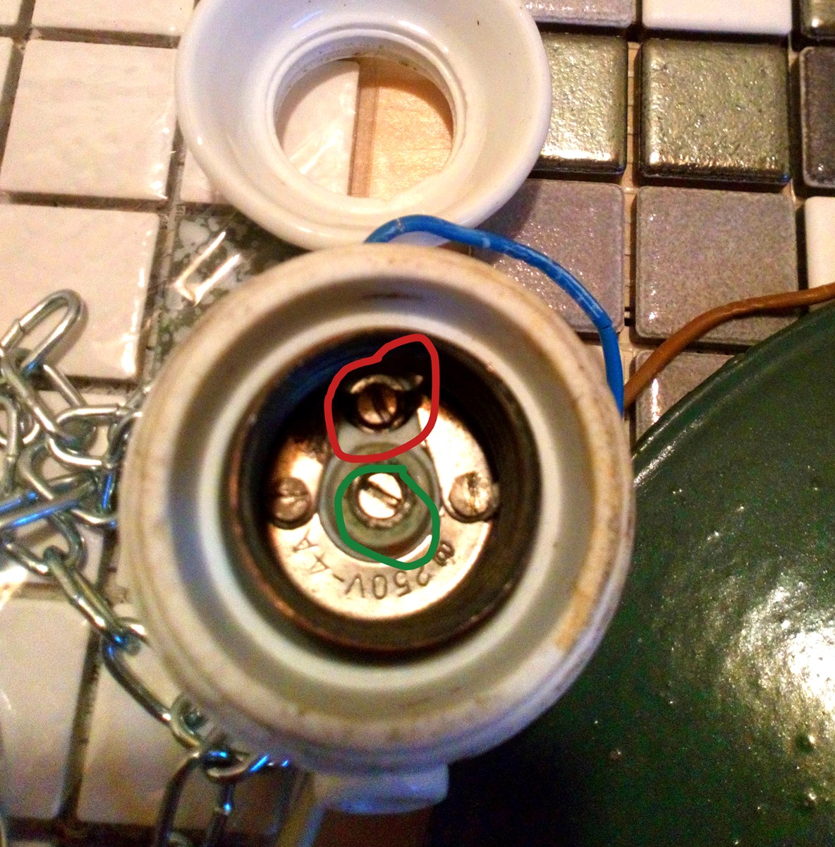

Er ved at lave en prøveophængning med denne gamle porcelænsfatning og er løbet ind i problemer. Den ene leder (til gevind) er monteret som den skal, mens stålindsatsen er taget ud og holdes derefter på plads af skruen i den røde cirkel. Den anden leder skal så efterfølgende føres ind fra den anden side og låses fast med skruen i midten i den grønne cirkel, så der skabes kontakt til pærens center. Der opstår så probemet. Ligegyldig hvad jeg gør vil lederen ikke i bund og låses - den bukker bare. Jeg arbejder i denne prøveopsætning med en rest blød multilederkabel og husker at det jeg tog ud var hård enkeltleder. Er det heri problemet ligger?
Problemet er nok at det ikke er der ledning skal monteres. Mon ikke midten af hele fatningen kn tages ud og så monterer man ledninger fra bagsiden.
Alternativ kan du sno lednings enden hårdt og lægge den rundt om skruen i samme retning som denne skrues fast ELLER lodde lednings ende og bukke dem rundt om skruen.
