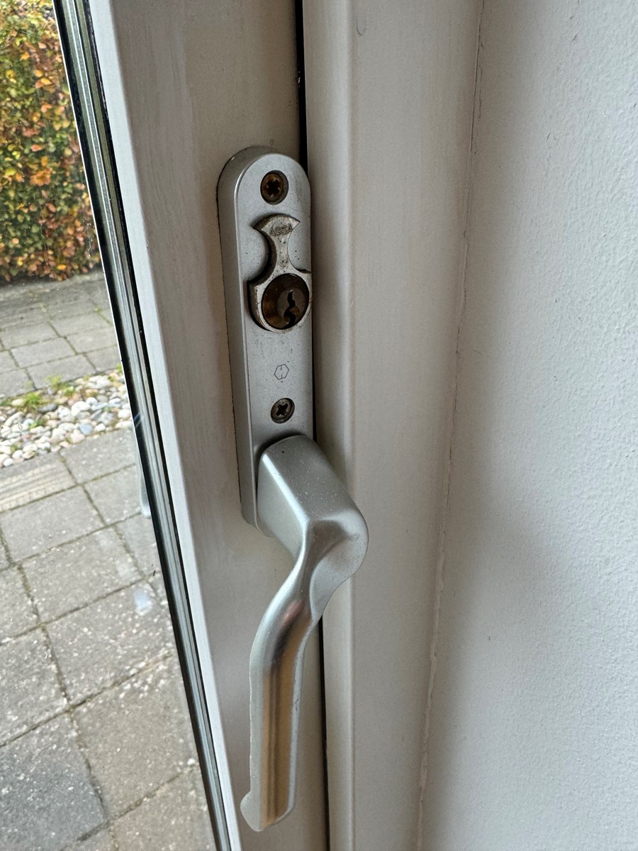

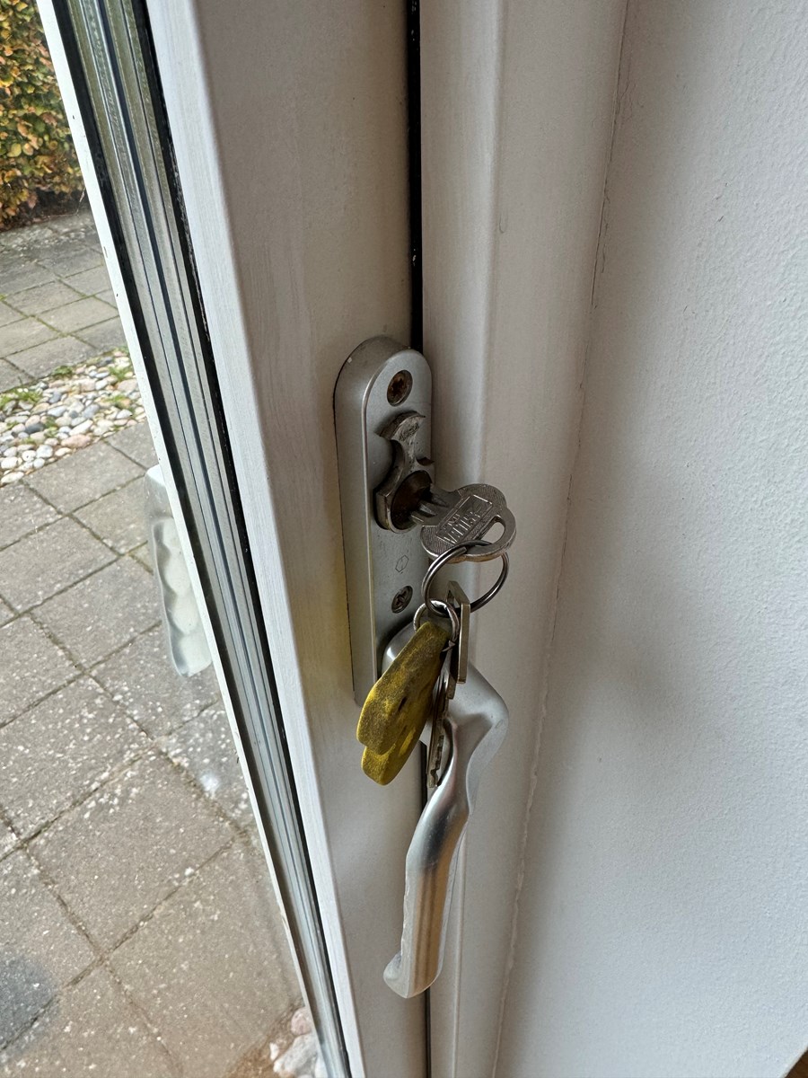

Nogen forslag til, hvordan jeg låser denne lås op? Nøglen kan drejes 1/4 omgang, så vil den ikke længere. Jeg kan ikke skrue låsen/håndtagene ud, da håndtaget dækker for den nederste skrue.
WD 40 / låseolie i låsen løser ikke problemet.
Låsen har 3-punkts lukke.
Jeg kan formentlig komme til at bore den nederste skrue ud udefra, men jeg vil om muligt undgå at ødelægge noget (de 2 øverste kan skrues ud).
Jeg har ikke haft huset så længe - den har aldrig kunnet åbnes i min ejertid.

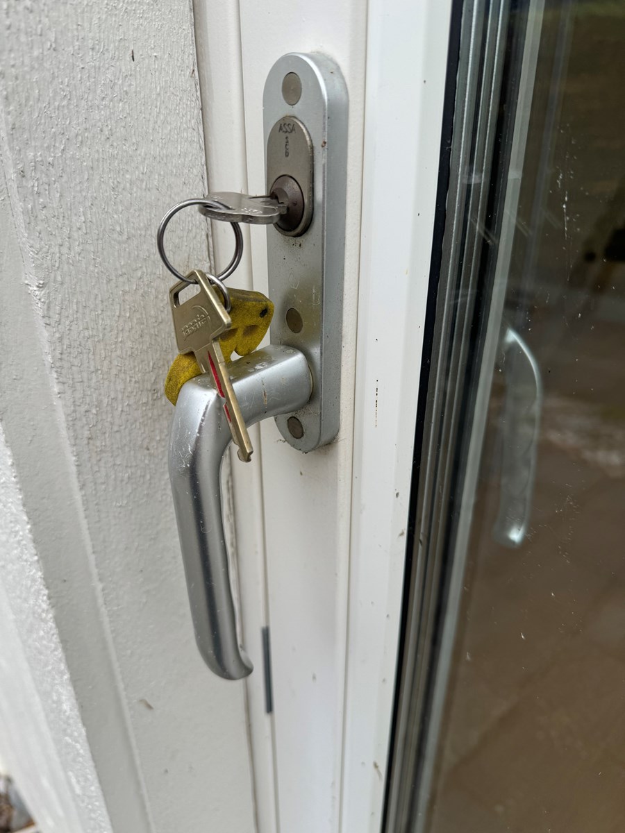

Låsen er sandsynligvis svensk. Huset er fra Sverige. Selve låsen er en ASSA. Jeg har forsøgt alt med at løfte/presse/skubbe. Det føles som om fejlen er inde i låsen, ikke nogle af palerne. Det bliver først påvirket, når man drejer håndtaget. Det b liver nok den voldelige metode - og et forsøg på at være så lidt voldelig som mulig. Hvilket nok er udboring af den nederste skrue, så låsen kan tages ud.

Som min gode ven skriver, så ville det ikke være muligt at dreje nøglen, hvis den ikke passer. Jeg har fået en idé til den mindst destruktive fremgangsmåde. De 2 ydre låsehalvdele holdes sammen med 3 gennemgående skruer med blindnittemøtrik yderst. 2 af dem kan jeg skrue ud, men som tidligere nævnt kan jeg ikke skrue den tredje ud, da håndtaget blokerer skruehovedet. Jeg vil forsøge at skære en kærv i den tilsvarende (nederste) blindnitte yderst og derefter skrue den ud med en flad skruetrækker.
