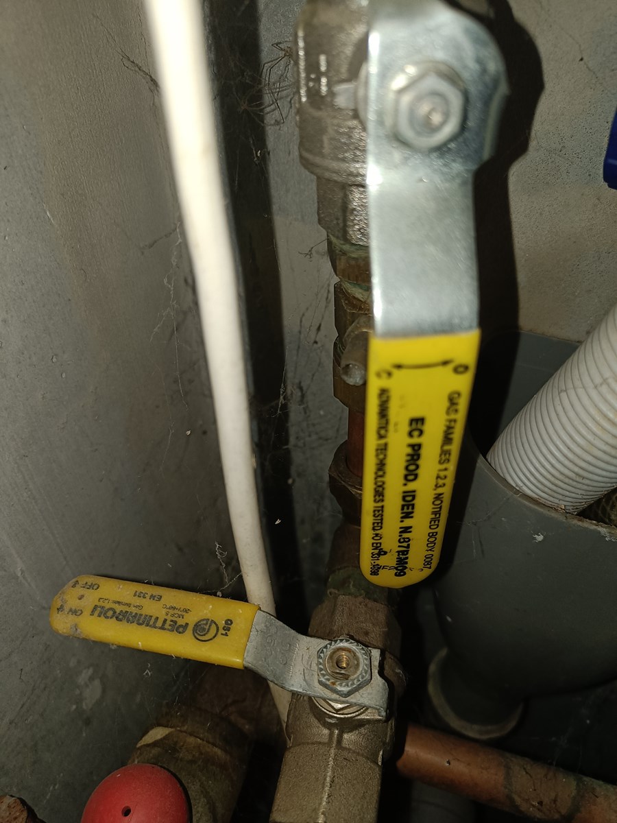

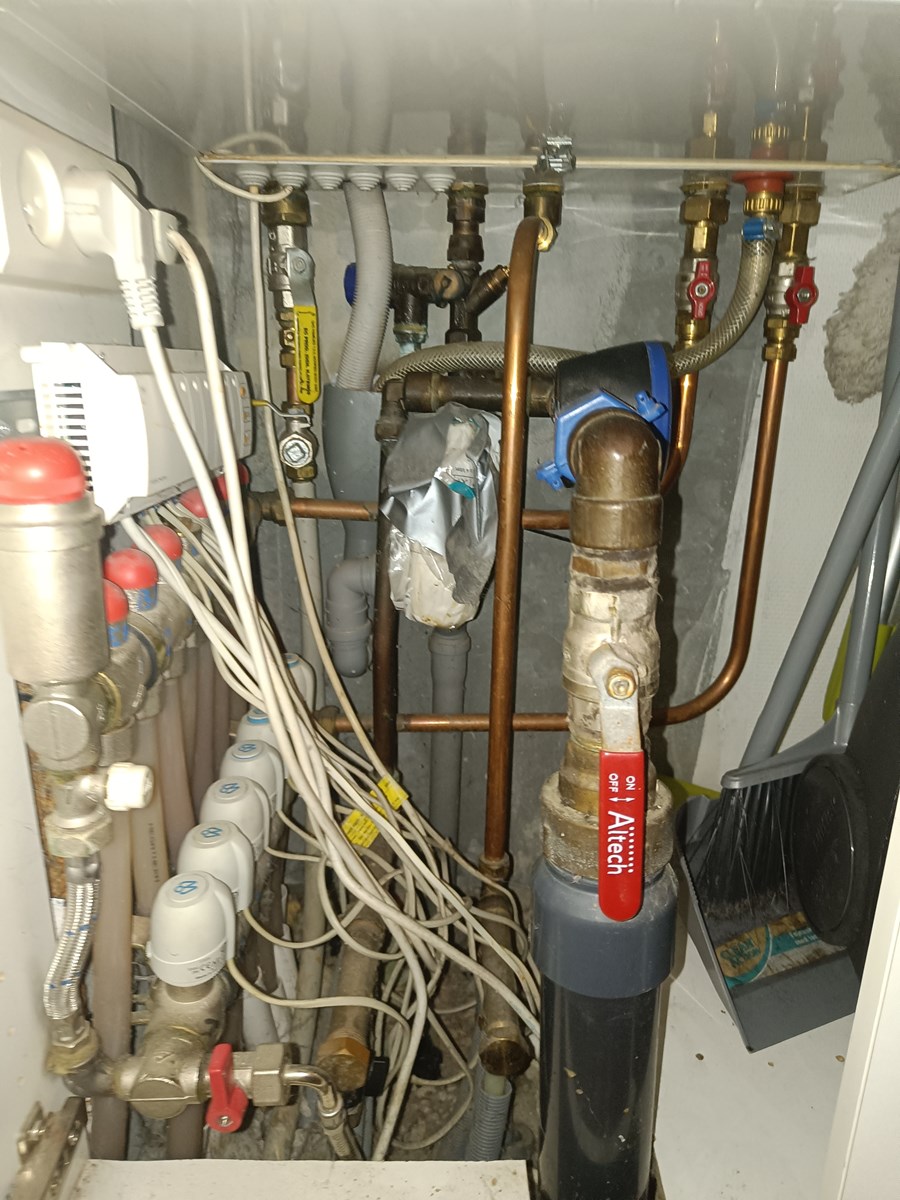

Jeg vil gerne lukke for gassen fordi jeg er i tvivl om vi har et gas læk. Er den en der kan fortælle mig hvilken en der er hovedhanen ?

Hvad står der på ventilerne med gult håndtag ?
Hej je_ns
Tak for svar :)
Sender lige billed af tekst.
i bunden af gas kedlen hvor rør er tilsluttet står der normalt hvad rørene er med markering.
kan der ikke slukkes ude ved gas måleren hvor gas kommer ind i huset mm der også er gas komfur koblet på.

Har du ikke et “gasskab” siddende på ydermuren af din bolig? Der sidder hovedhanen. ​
Den øverste gul ventil lukker for gassen til fyret, men det er bedre at lukke foran gasmåleren.

Du åbner gasmåleren udenfor med en trekantnøgle - og derefter løfter man forlåget lodret op. Herunder er der en lille sort kugleventil som lukker for gas ind til gasmåleren.
