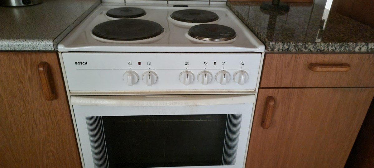

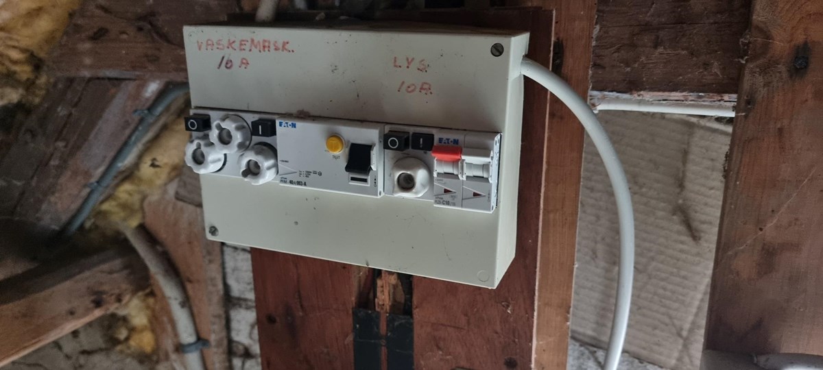

230V eller 400V TommyC 24 04-11-2024 15:07 Kan i se ud fra disse billeder om lysgruppen til venstre er 230V eller 400V ? (3 x 16A)Jeg skal have udskiftet denne oldsag fra Bosch. Jeg har bare brug for at vide om det nye komfur skal være 230V eller 400V. 8 svar Følg tråden Annonce Annonce Annonce
Superdiy 2539 4200 04-11-2024 15:17 Der er kun 1 fase i lysgruppen = 230 VEr du sikker på komfuret ikke kører på samme gruppe som vaskemaskinen? 10 A til at trække 4 plader + en ovn er ikke meget. Selvbygger med stort S.
GodeVen 4376 5220 04-11-2024 15:17 Du skal ikke bekymre dig om spændingen, den passer til alle komfurer. Der er 3 faser med nul. Det vil sige at der er tre faser med 230V som du kan bruge til komfuret. Man kan også koble det op uden nul, så er det tre gange 400V, men det skal du ikke bruge til et komfur.
S. Fabrin 19692 4400 04-11-2024 16:51 Du køber bare det komfur/kogeplade og ovn, som du behøver. tre faser, nul og jord har du. Det, der kunne bekymre lidt, er de 10A sikringer. Hvis ledningerne er 2,5 mm2, kan sikringerne skiftes til 16A. fase
TommyC Trådstarter 24 04-11-2024 19:19 Det er den første fra venstre i skal kigge på. (Vaskemaskine), og der står faktisk 16A selv om det er lidt utydeligt.Ovnen sidder på den samme som vaskemaskinen.
ev elmand 30607 7480 04-11-2024 23:33 Det er ikke så vigtig hvad der står, men om sikringer har en grå melder ( 16 A) i enden. I lysgruppen til højre for HPFI er der sikkert en rød Har det gamle komfur kørt upåklageligt kan det nye også. Har nogen samlet det, kan det skilles ad. Samles igen ? ?m.v.h. Erik (1/2 ekspert i mange ting) Annonce
TommyC Trådstarter 24 05-11-2024 13:43 Som jeg skrev allerførst, så er det den første lysgruppe fra venstre i skal kigge på. (Den hvor der er 3 sikringer. De er alle 16A) På den sidder komfuret, vaskemaskine og oliefyret. Oliefyret er ikke i brug. Jeg har købt varmepumpe som sidder seperat på den længst til højre. Det jeg har brug for at vide er: Kan jeg bare købe nyt komfur uden begrænsning, erstatte det gamle og hyrer en fagmand til at afmontere og montere ?
GodeVen 4376 5220 05-11-2024 13:59 Hvis det gamle virker som det skal, kommer det nye også til at virke.
S. Fabrin 19692 4400 05-11-2024 16:04 Du skriver, at der er 16A sikringer i gruppen, så du køber bare det komfur, du ønsker. fase
