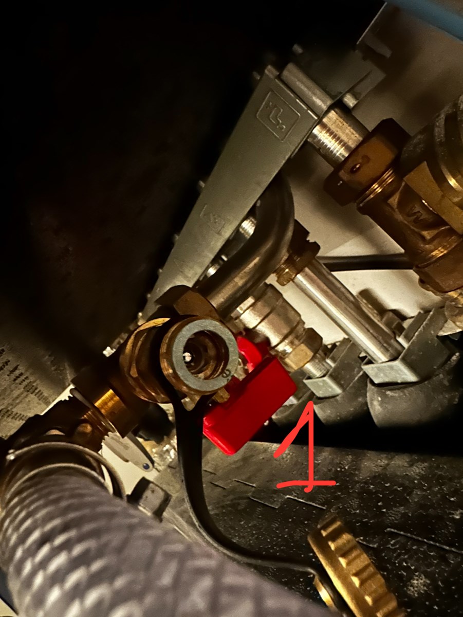

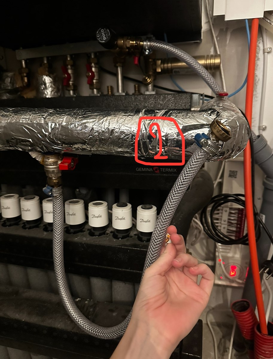

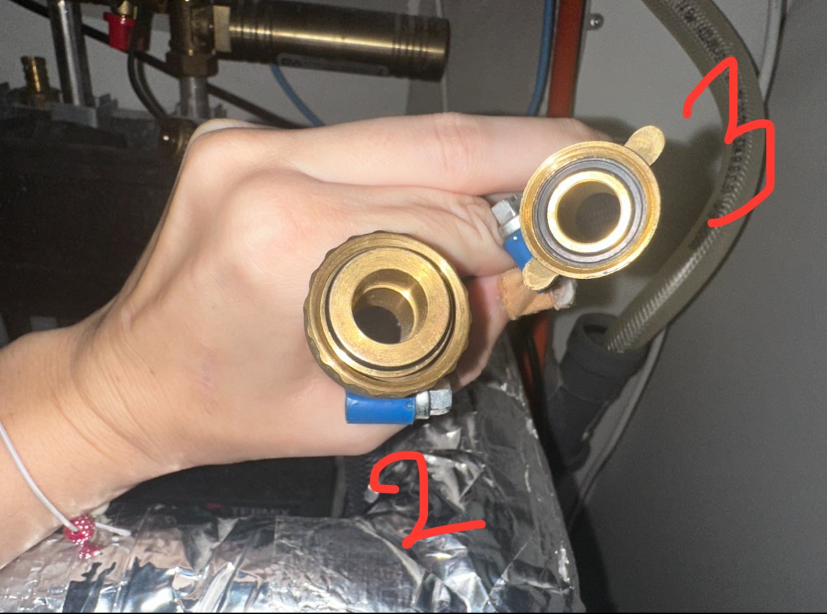

Jeg tror, jeg har fundet ventilen med prop (1) og slangen (2).
Men jeg kan ikke skrue slangen på ventilen?
Er det den forkerte ventil? Eller slange? Eller gør jeg det helt forkert?
Kan man overhovedet gøre det selv eller skal jeg ud og lægge 800kr for at en vvs’er skal gøre det.
Det er rette sted og det burde kunne skrue sammen.

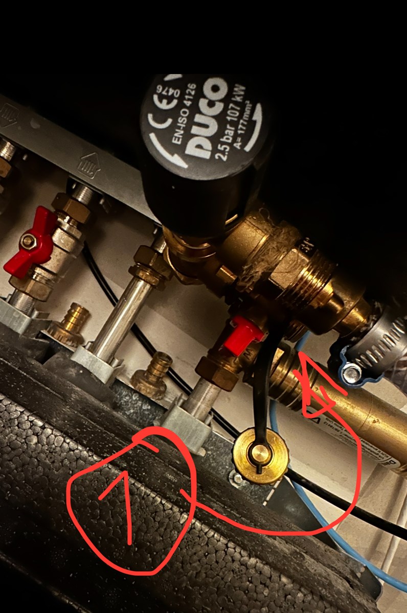

Den yderste hvor der står DUCO på er sikkerhedsventil . (se nederste i svaret)
Den sidder på koldvans ledningen op til vandvarmer. Ventilen mrk. 1 er kold vandværksvand, og det er det der skal på anlægget.

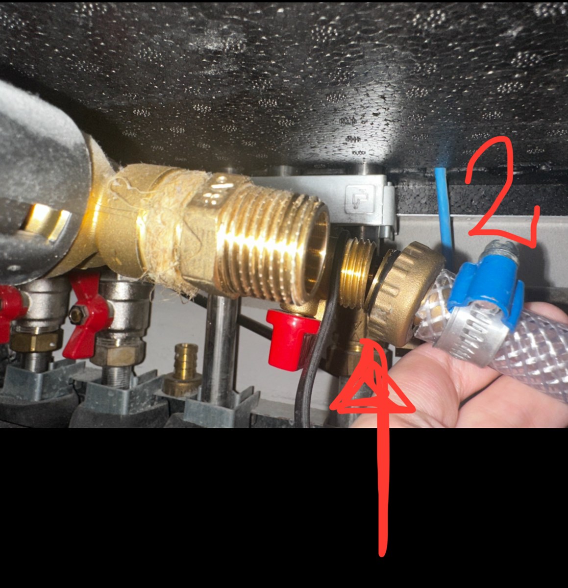

Det er 1/2" så du burde kunne skrue omløbere med slange på den studs hvor proppen har siddet. Er det for at fingrene ikke kan være der, kan slangen der sidder på sikkerhedsventil uden problemer skrues af og derved bliver der mere plads.
Når du har fået det sat sammen skal begge haner åbnes og du likker når trykket er ca. 1,5 - 1,8 bar.
Slangen på sikkerheds ventil er i øvrigt ikke helt lovlig. Man må ikke reducere diameter på sikkerheds ventilens udløb.
Tak for udførligt svar, men:

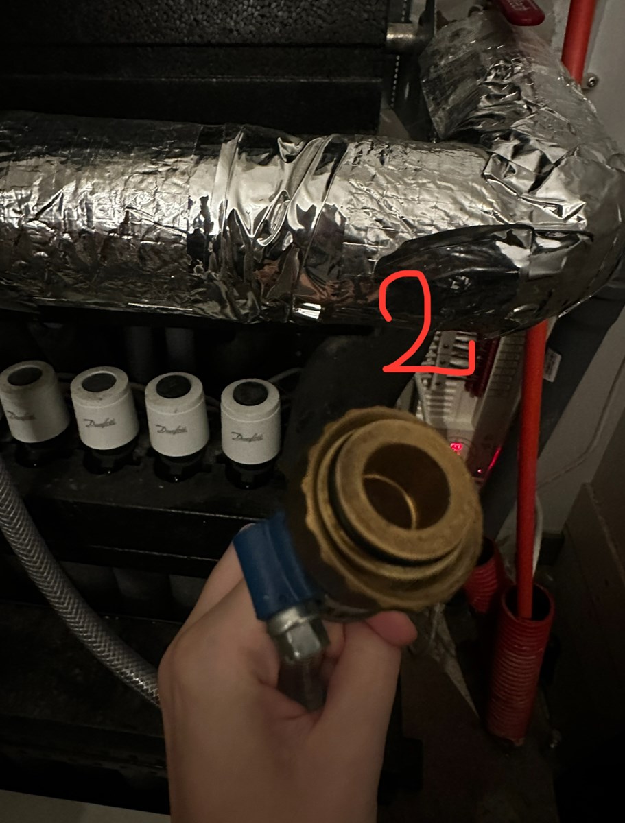

Jeg har nu som du anbefalede skruet slangen, der sidder på sikkerhedsventilen af, så jeg bedre kan komme til. Men slangen (2) kan stadig ikke skrues på ventilen. Det ligner at de to ting er lige store og ikke kan komme ind i hinanden. Se første billede nedenfor.

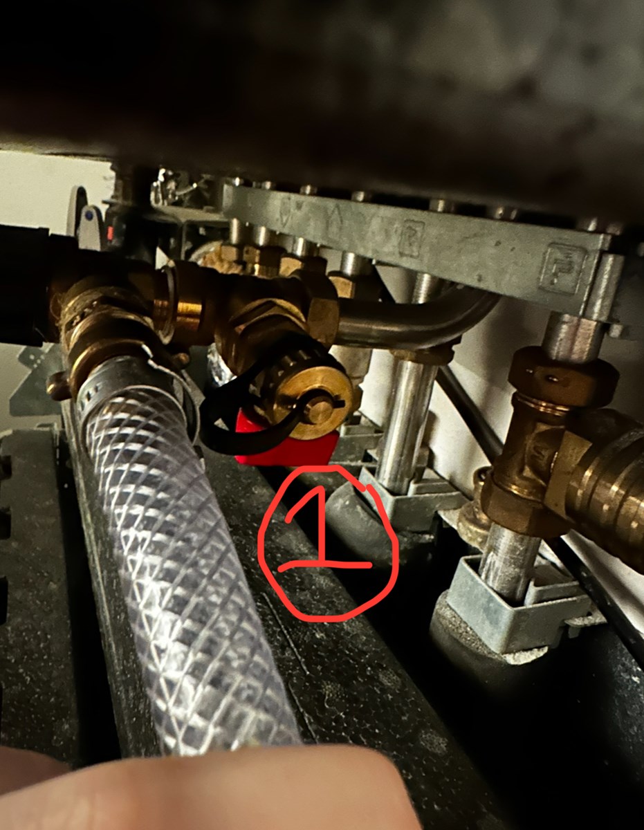

Omløberen, som jeg så tror det hedder, på den slange der var på sikkerhedsventilen (3) er også anderledes end den jeg prøver at skrue på ventilen men prop. (2) Se andet billede nedenfor.
Bør de ikke se ens ud, hvis jeg skal lykkes med at skrue noget på ventilen til koldt vand(1) ?
