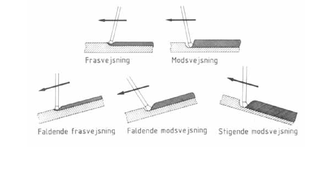

je_ns 13057 03-11-2024 17:53 Velkommen på siden Det er nok i underkanten, men skærper du op og laver flere svejsesømme kan det sagtens lade sig gøre.Kan du komme til at lave en lodret stigende svejsning, giver det en god indbrænding, ligesom ren co2 beskyttelsesgas giver en lidt dybere indtrængning. Vi prøver igen, i morgen --

je_ns 13057 03-11-2024 19:02 ca 30-40 ampere pr mm gods, hvis man ikke skærper op..Men tænker nu sagtens du kan klare det med den 200 amperes, er det et meget kritisk beslag...Du kan evt modsvejse, det giver en bedre indbrænding, selv om man normalt frasvejser ved co2. Vi prøver igen, i morgen --
