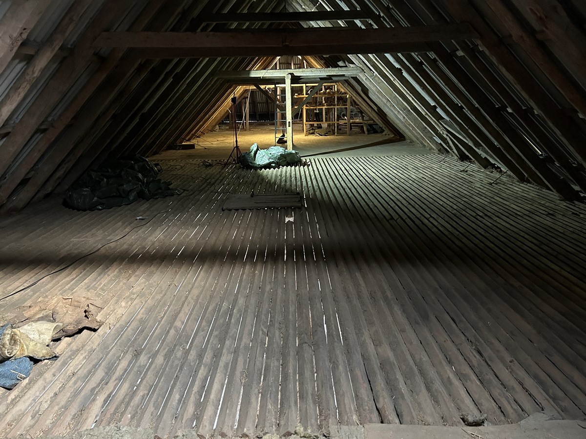

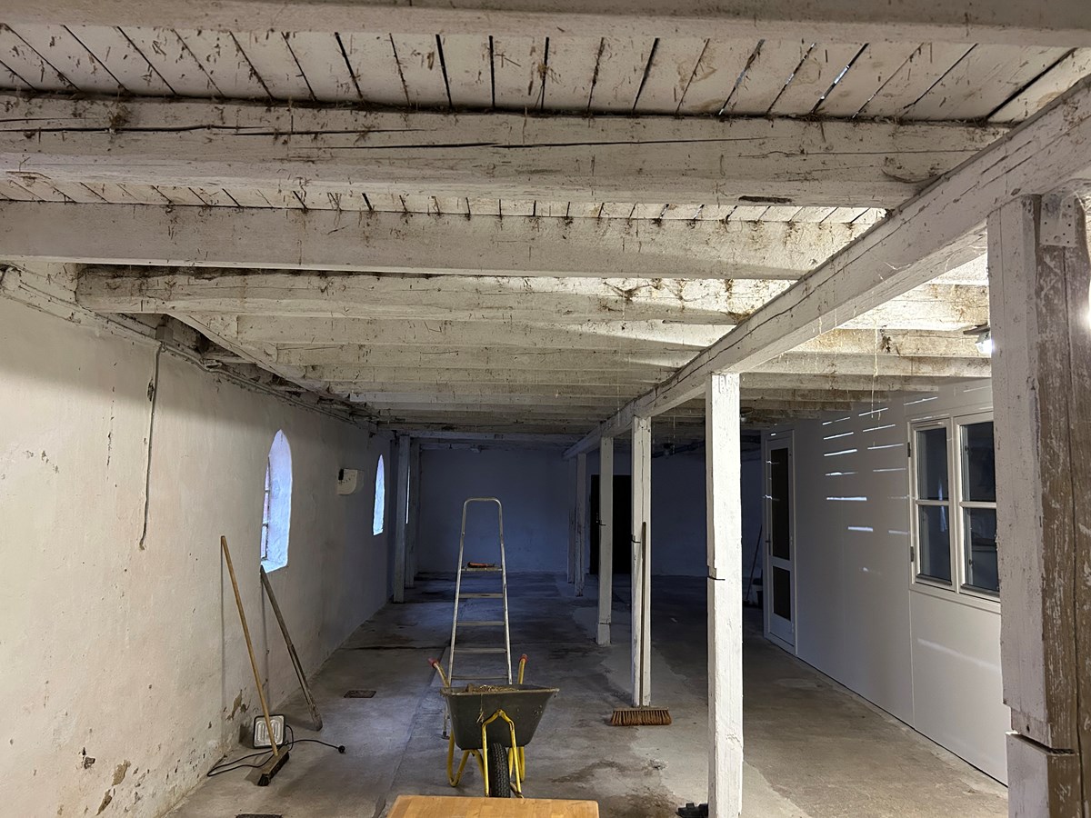

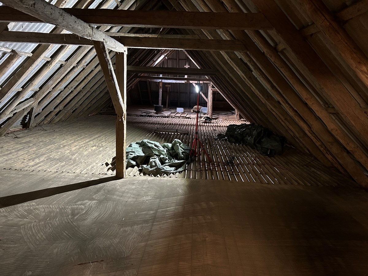

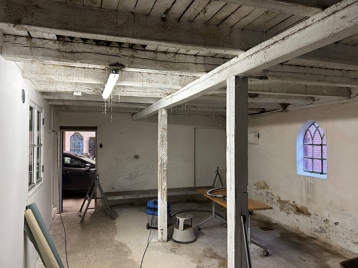

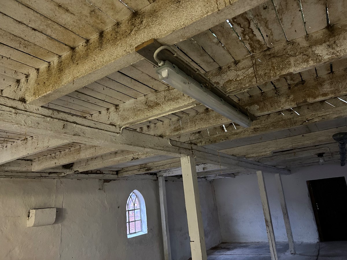

Jeg vil gerne lave en kostald fra 1877 til bolig i stueplan.
Jeg søger erfaringer fra andre der har prøvet at være igennem den proces.
Fx.
Hvad skal jeg være særlig opmærksom på?
Tilladelser?
Brandveje?
Styrkeforhold?
Dimensionering af isolering?
Kloak og VVS?
Opvarmning?
Lidt info:
Det er nedlagt landbrug, ingen kvæg eller andet erhverv på matriklen.
Loftet ovenover er ikke i brug.
Der er saddeltag og betongulv.
Væggene er dobbeltmuret (altså intet mellemrum)
Der er 4 gamle kostaldvinduer på hver langside.
Gavle fører til værksted/garage og en anden gammel stald.
Der er PT. En jagtstue som ikke er registret i BBR, som jeg vil fjerne.
Jeg vil udføre det jeg må selv.
Jeg har overvejet gulvvarme på hele arealet.
Er der noget jeg skal være særlig opmærksom på?
Et par billeder følger med
