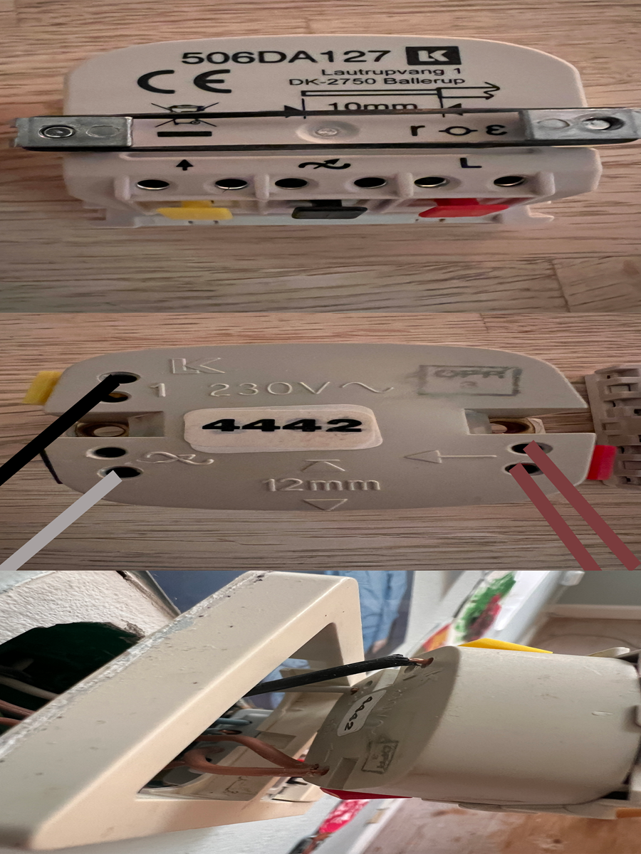

Gammel lysdæmper LK Touch 180 LR. Ny lysdæmper FUGA LED Touch 250 IR.
Det er en kombinationskontakt (tror jeg det hedder - der er en stikkontakt under lysdæmperen)
Med korrespondance? (lampen kan også slukkes med en klik-kontakt et andet sted i stuen).
Hvilke ledninger skal hvor i den nye (øverste billede)?
Skal der gøres noget med den anden kontakt i stuen som også kan tænde/slukke lampen.
På forhånd tak.
De to (brune?), der har været i den gamle lysdæmper med klemmen pil ind skal i klemmen L. Hvid skal i klemmen med bølgelinjen og sort i Pil ind, Dette er under forudsætning af at stregerne på billedet angiver ledningsfarverne.
