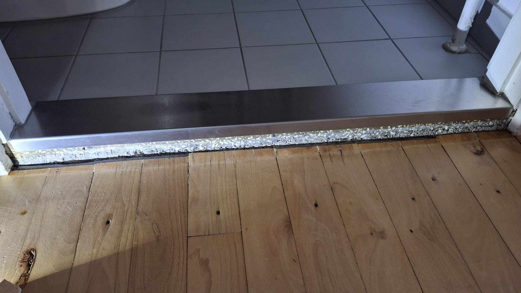

Skrue en fejeliste på med små skruer?
Må man godt skrue en fejeliste på, i stedet for at bruge søm?

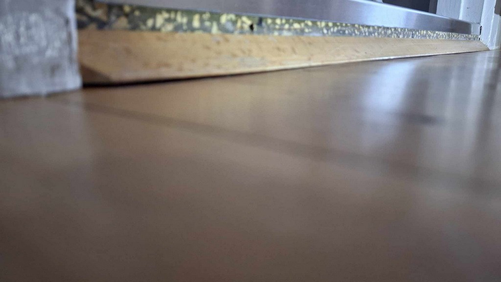

Gulvet er lidt skævt, så når man tvinger fejelisten ned med et søm, kommer den op igen med tiden i den ene ende.

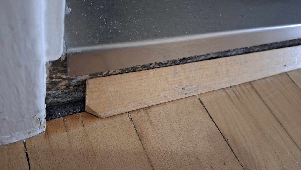

Der er hellere ikke meget træ under fejelisten i den enen ende, kun 1 cm, træet flækker, det holder ikke så godt.
Det er der intet til hindre for, men pas på at fejelisten ikke flækker.
Det vil være en god ide at bore for i listen, så skruerne ikke “sidder i klemme”.
Har du overvejet at lime den?
