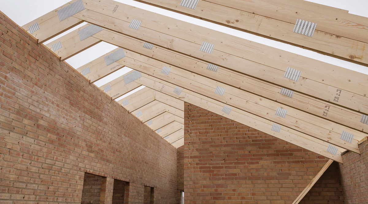

Jeg kunne godt tænke mig at lave et saddeltag med 25graders hældning, hvor jeg "bygger" spærrene selv. Jeg har overvejet at spænde det hele sammen i 45x295mm c24 spærtræ og event lave kipsamlingen med krydsfiner.

Noget ala billede, men uden mellemunderstøtning.

 "Noget ala billede, men uden mellemunderstøtning."
Med det, menes der ingen skille vægge i en garage.
Det kan ikke lade sig gøre uden en meget kraftig konstruktion på ydervæggene i stedet.
