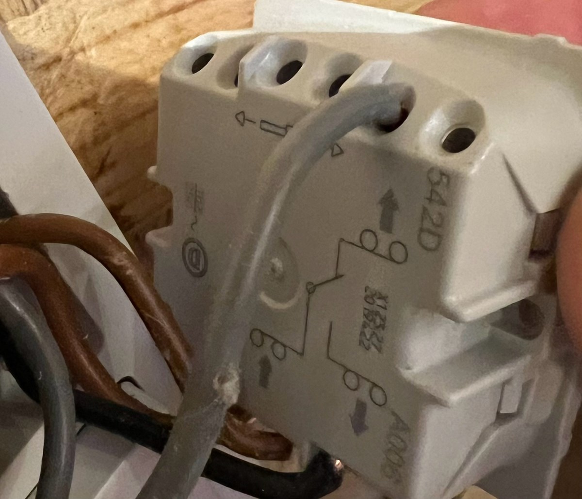

Har en afbryder med kontakt under i hver ende af skuret. Jeg vil have tænding i begge sider, så nu forsøges der en korrespondance.
Jeg har 5 leder mellem de to hvor følgende bruges:
- brun = fase
- grøn/gul = jord
- blå = nul
- grå + sort.
Som jeg forstår det skal i mit billede eks grå og sort tilsluttes i hver afbryder som nedenfor. Og i den anden afbryder skal det en mellemledning fra fase til lampe.
Er det korrekt?
Ah, ser hvad jeg gør forkert. Jeg har vendt den på hovedet.
Jeg skal have rød, hvor der nu er grå. Grå, hvor der nu er brun. Sort forbindes i lampeudtag med lampe. ​
Du bliver lidt indviklet, jeg der ingen rød.
Der hvor du har pil ind, kan du sætte den grå. Som så samles hele vejen igennem hvis kablet passerer lampested.
Sort i en af pil ud klemmerne, og denne samles også OG bruges som tændledning
Brun ( fast fase)  i den anden pil ud klemme og evt. ned til stikk.
Farveforvirringen er beklageligt. Sorry. Resten virkede perfekt. Det, der drillede mest, var at møve det hele på plads inde bag et 1 modul. Det er ret imponerende at elektrikere får det hele på plads på så lidt plads.
