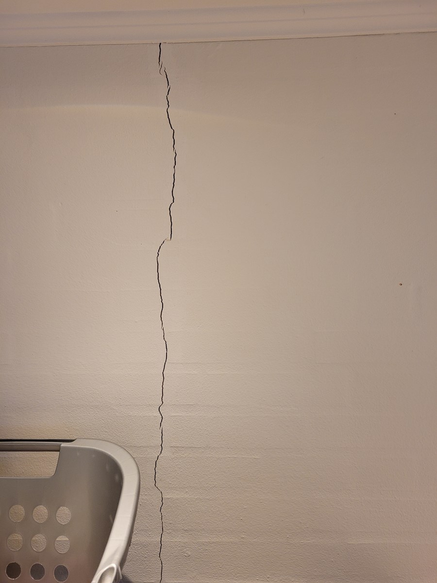

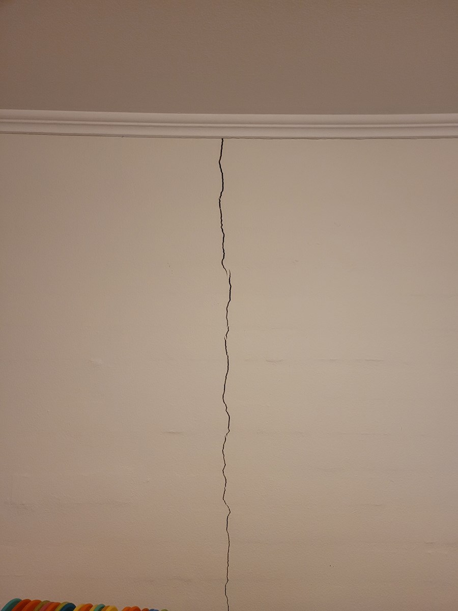

Jeg har en murstens indervæk der er revnet, og i de 5 år jeg har boet her er den blevet en del større. Hvem skal jeg have ud for at vudere omfanget ? Muren kan man jo nemt selv lave, men hvad problemet er siden den bliver større kan jeg ikke finde ud af.
Det lyder som om fundamentet til indermuren sætter sig..
Men prøv at sæt et billede ind..
Den ene side
Den anden side. Begge sider er indvendige til hver sit rum.
Det ligner helt bestemt en sætningsskade i fundamentet...
