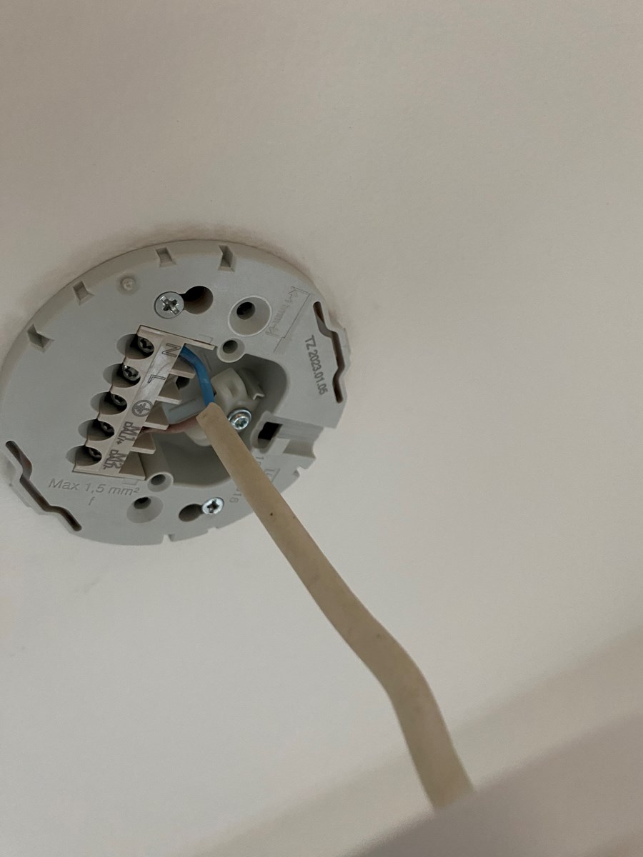

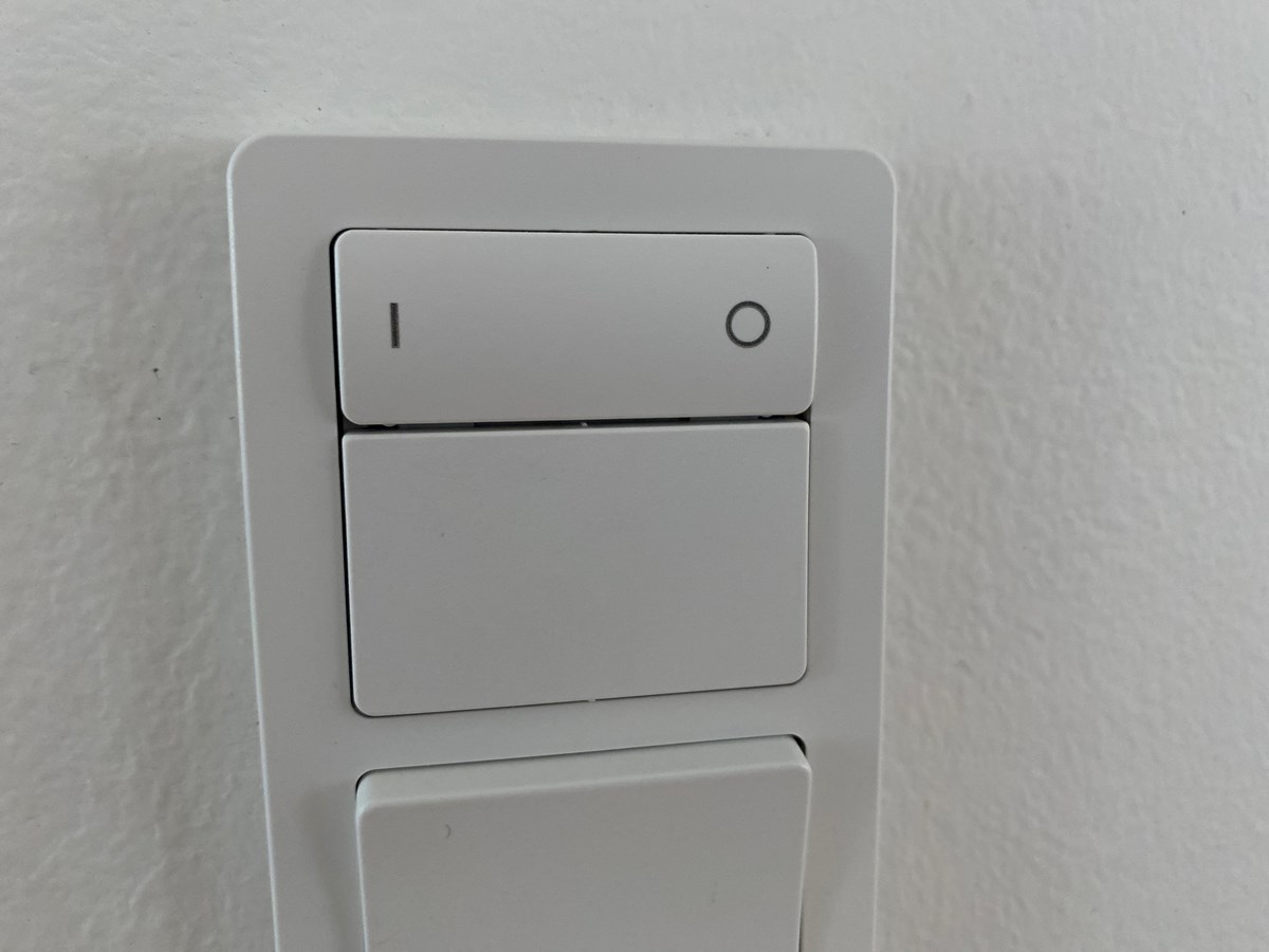

Jeg har tilsluttet en lampe i hvert sit udtag som styres af samme afbryder. Det er to forskellige udtag, se billederne.
Pæren i udtag 1 virker fint, når det kun er den der er tilsluttet. Men når pæren i udtag 2 tilsluttes så kan pære 1 være tændt eller blikket når strømmen er afbrudt. Pære 2 er slukket med strøm til og blinker med strøm afbrudt.
Det er afbryderen på billede 3.

Problemet er sikkert, at udtaget på første billede er til et programmerbart system og udtaget på billede to er til en almindelig afbryder. De to ting passer ikke sammen. Hvad er afbryderen?
Tak for svar. Det lyder som en mulig forklaring.
Jeg mener afbryderen er denne:
LK IHC Wireless Fuga Batteritryk
Som vist kan programmeres.
Vil det så sige at udtag på billede 2 skal udskiftes med et der kan programmeres?
Ja umiddelbart vil jeg anbefale dig at skifte til programmerbare udtag begge steder.
