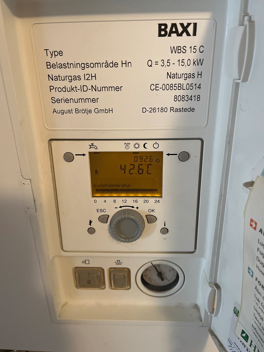

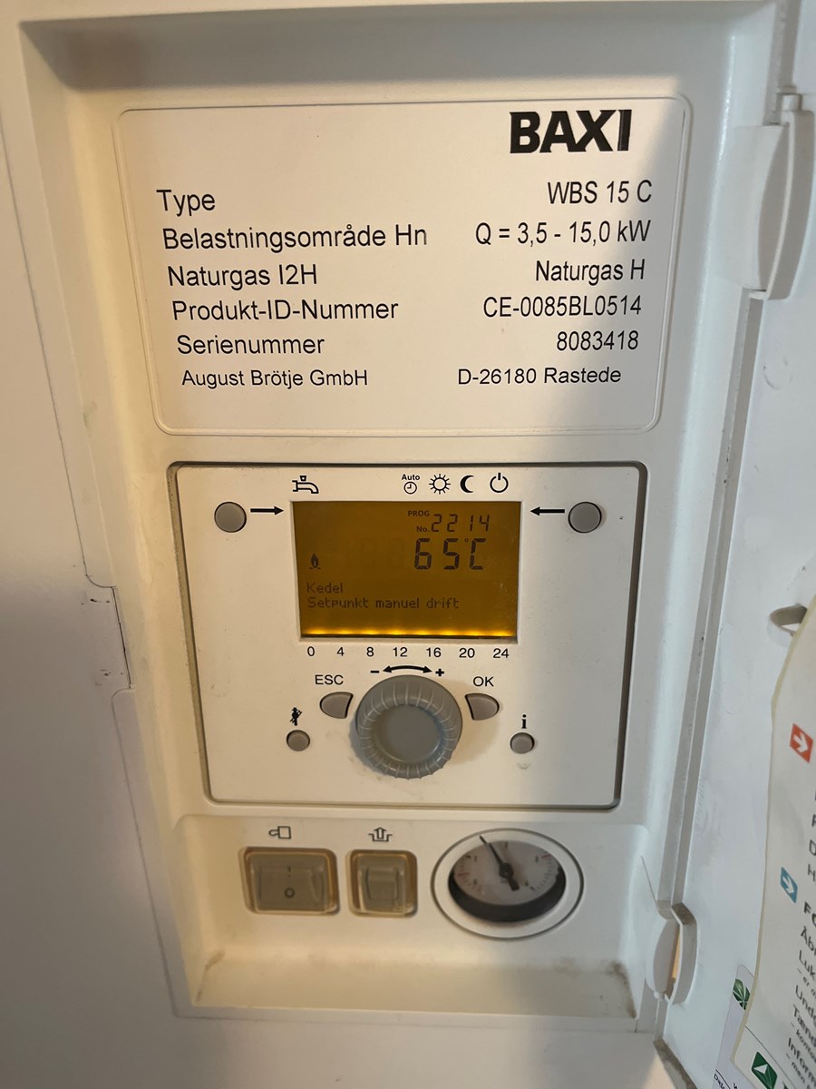

Vi har overtaget et hus med et Baxi naturgasfyr. Vi har lige fået skiftet gasarmaturet efter et par dage uden varme og nu kan vi ikke få kedeltemperaturen op igen. Den er indstillet til 65*, men vi kan ikke få den højere op end 40+.
Måske vi bare ikke forstår, hvordan man aflæser fyret, men bør kedeltemperaturen ikke matche indstillingerne?
Det er vel taget på forskellig tidspunkt.
Så den ene er når fyret skal lave varmt vand, og derfor skal højere op i kedel temperatur.
Den anden er så den temperatur som kedlen finder ok med udeføler osv. til det vejr vi har nu
Så hvis i fryser så er det noget med varmekurve som skal hæves.

Billederne er taget lige efter hinanden, hvis det er det du mener?
Men nu ser det ud til den faktiske temperatur også er steget, så det skulle måske bare have er par dage…
