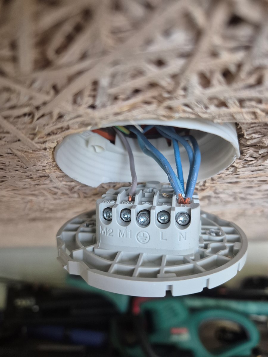

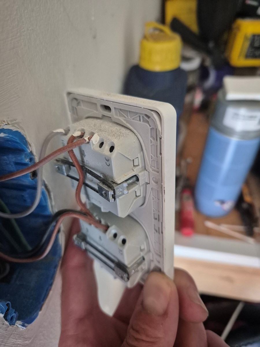

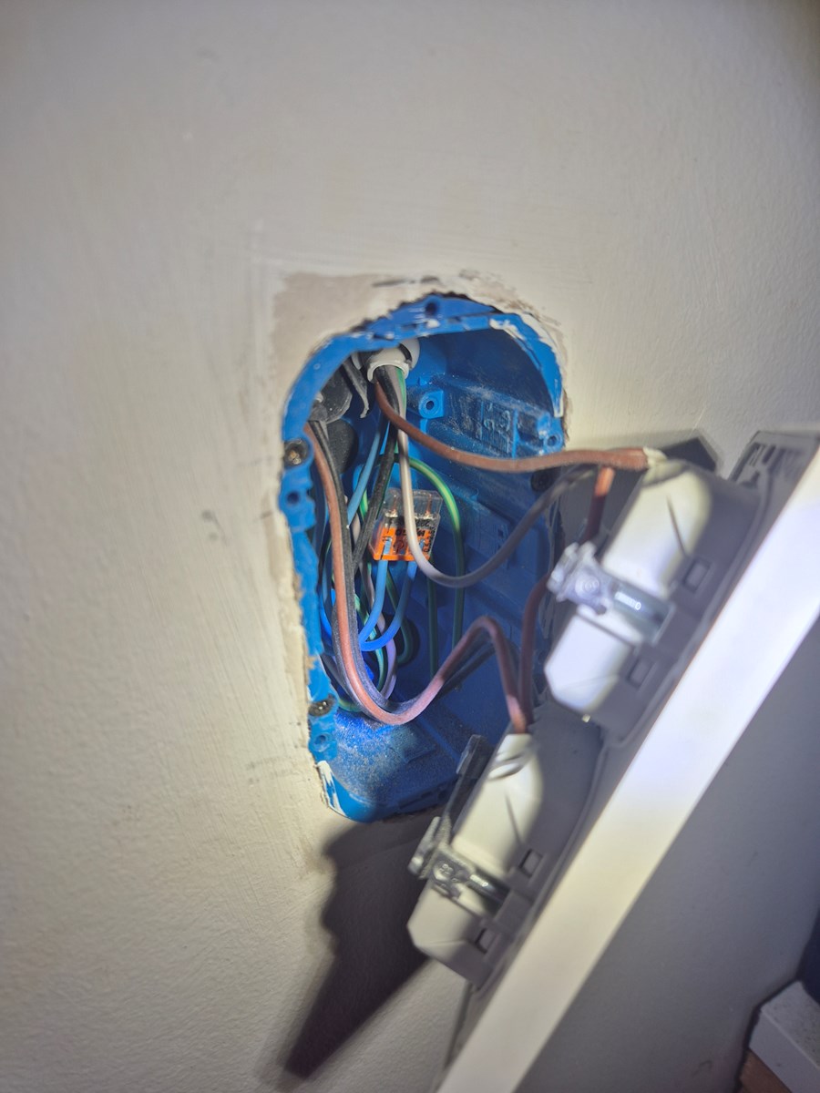

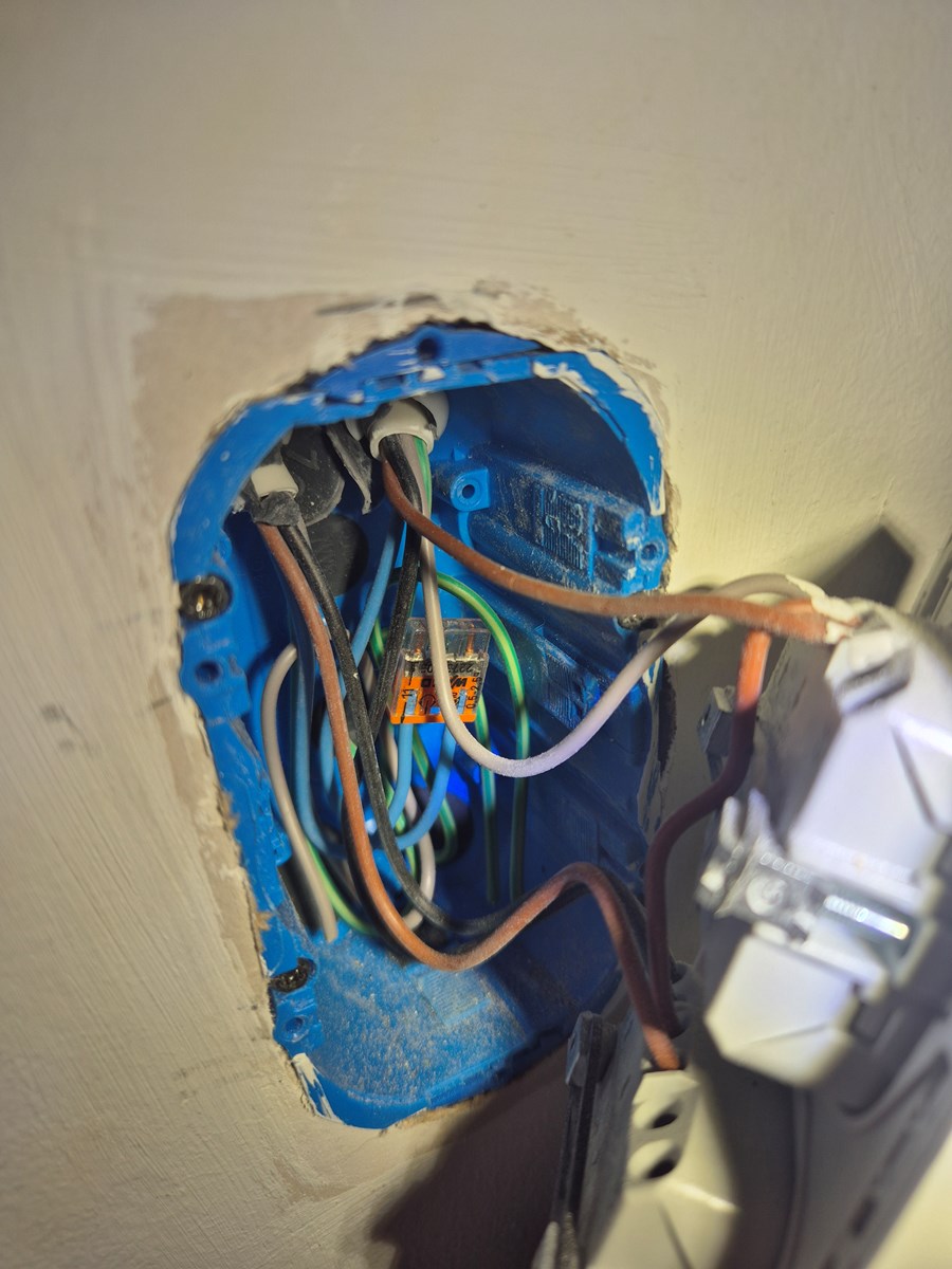

Lampen tilsluttet lampeudtaget i loftet virker ikke i mit skur. Jeg mistænker lidt, at det er ledningerne til selve afbryderen der formentlig ikke er tilsluttet eller tilsluttet forkert. Alle andre udtag i skuret virker. Det er den øverste afbryder der ikke virker - den nederste ​virker fint.
Jeg ved ikke om man ud fra billederne kan se om det hele sidder korrekt?

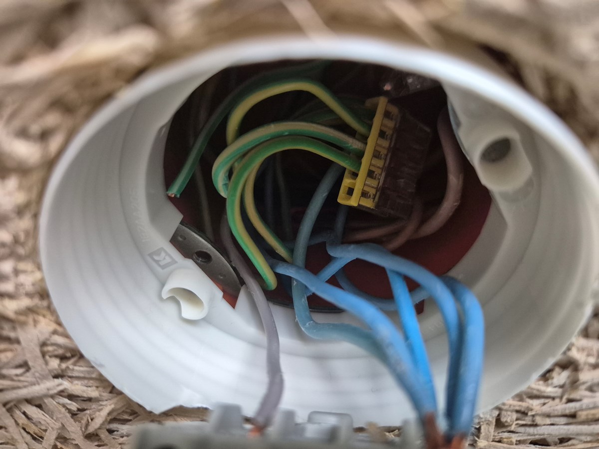

Tog like et billede af lampeudtaget også, såfremt problemet skulle ligge her...
Det ser korrekt ud. Hvordan har du tilsluttet lampen?

 Tak for svar. Ok, jamen det er også lavet af en elektriker, så tænker installationen er god nok. Jamen lampen bliver tilsluttet på sædvandlig vis med blå ledning i N og brun ledning i M1.
Den er sådan en lampe jeg har tilsluttet, men tænker ikke det gør nogen forskel:
