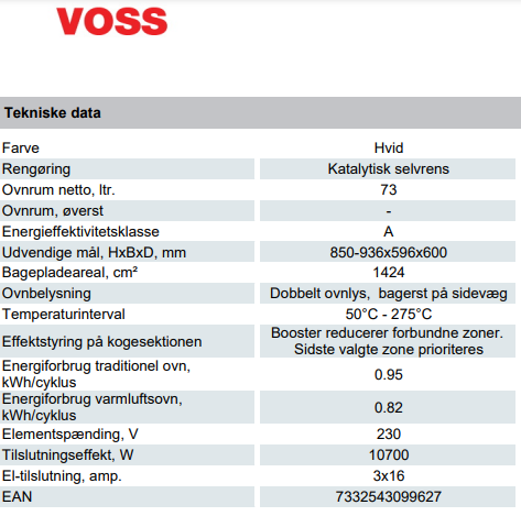

I øjeblikket har jeg et Bosch HLN422020S el-komfur, men jeg vil skifte det til et Voss ELI23020-HV induktionskomfur ean nr. 7332543099627.

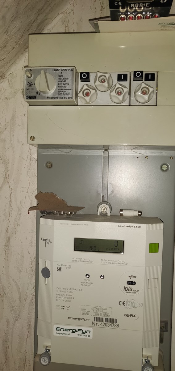

Jeg har en gammel el-installation med el-beskyttelse på 3 x 10 Amp og induktionskomfuret kræver 3 x 16 Amp.

Ja, du kan tilslutte dit ny komfur, men du kan forvente at nogle af sikringerne vil brænde over ved brug af fuld effekt. Specielt ovnen, der sikkert er på 3600 W. Så hvis installationen kan forsynes med 16A sikringer, hvilket kræver 2,5 mm2 ledninger, er det anbefalelsesværdigt.
