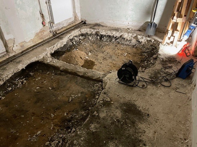

..... er nu kommet lidt længere med projektet og har lige 2 sprøgsmål jeg håber der er nogle af jer som kan hjælpe med:

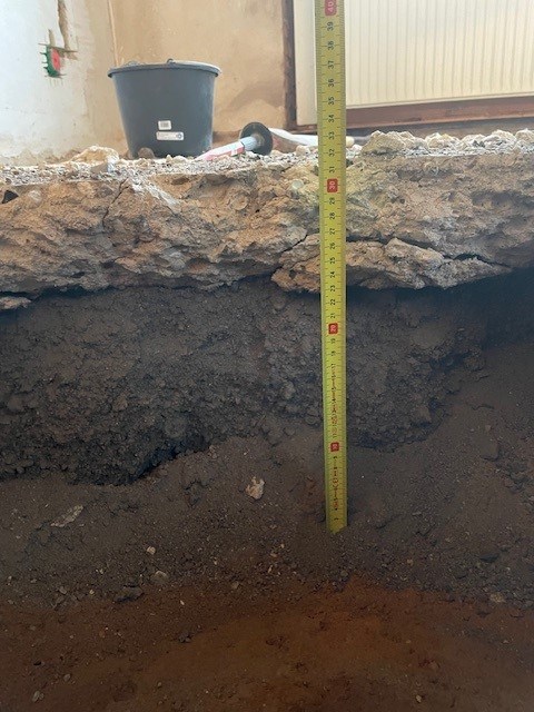

1) Som i kan se på billedet så består mit terrændæk af et klaplag med ca 15-25 cm slagger under. Planen er at fjerne klaplag og slagger -- Kan jeg fint fjerne klaplag + slagger helt ud til ydrevæggen? Min logik er at jordtrykket ikke burde give problemer?

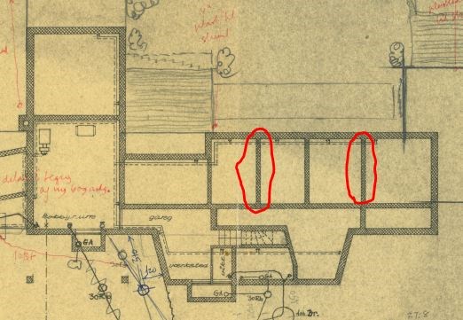

2) Billedet med fundamenttegning viser med rødt 2 indervægge som er fjernet. Jeg påtænker at beholde disse fundamenter da jeg tænker de er med til at stabilisere ydrefundamentet (?). Men mit spørgsmål er nu hvor tæt jeg kan gå på de andre indervægge? kan jeg grave helt ind til væggen? (hvis jeg graver slaggen væk så er der ca 10 cm fundment der ligger under sandlaget.

De gamle indvendige fundamenter som ikke er i brug fjerner du. De har ingen betydning for stabilisering af sokkel.
Du kan fint fjerne det helt ud til ydervæg. Sokkel i almindelige huse kan sagtens holde til den smule jordtryk der er i 1 m dybde.

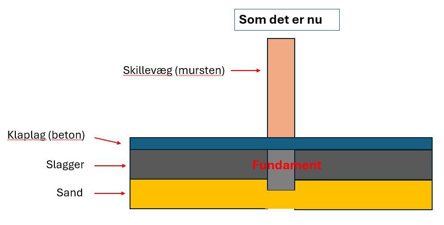

Som nævnt er der fundament under skillevægge som går ned i sandlaget (se tegning), (dog kun ca 10-20 cm), men hvis jeg kun graver ned til sandlaget (fjerner slaggelaget) vil dette fundament så ikke være tilstrækkeligt til at holde skillevæggen?

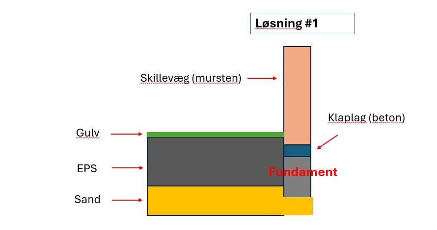

Løsning som jeg havde tænkt har jeg også lavet en tegning af (Løsning #1).

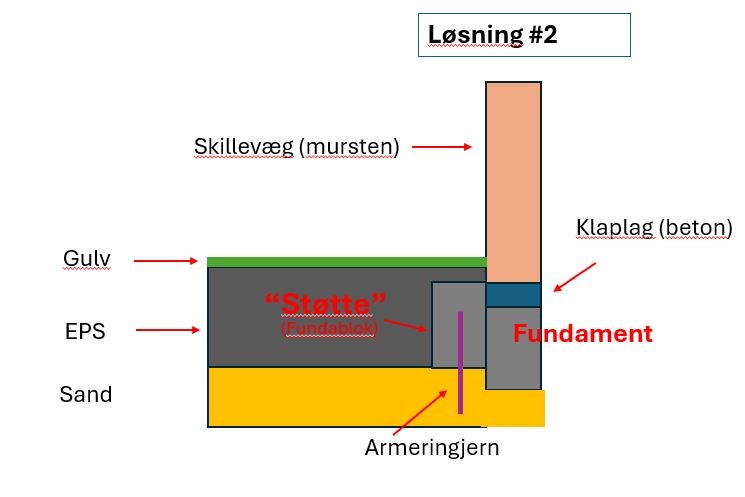

Alternativt til "understøbning" kunne man sig ikke nøjes med en "støtte" til fundamentet - Jeg tænkte en nem løsning kunne være at sætte en række fundablokke langs fundamentet og så banke noget armeringsjern ned i sandlaget og så fylde fundablokkene med beton - (se tegning #Løsning 2)

Hvis du ikke graver længere ned end ca. 5 cm over underkant sokkel ved skillevægge, så behøver du ikke at gøre noget.
Det jeg skriver er at det er svært at få EPS laget og svømmende gulv til at ligge ordentlig, hvis ikke det gamle klaplag hugges pænt væk. Ligeledes ved jeg ikke op EPS tykkelen bliver tilstrækkelig.
Din løsning 1 er ok hvis det i praksis er sådan at gulv havner lidt oppe på muren, og at EPS laget er tyk nok.
Din løsning 3 mener jeg ikke har nogen effekt. Det er tryk nedad fra muren som skal holdes.
