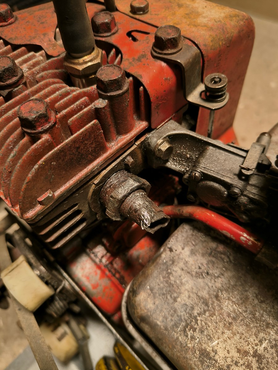

Hvordan skruer man udstødning af texas havefræser?
Har forsøgt med rust løsne men sidder urokkelig fast.... Det er den fittings som går i cylinder...

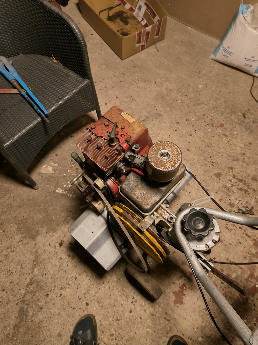

Se billeder
Den er da vist ikke original fra fabrikken.
Den ser galvaniseret ud, men en omgang varme med ilt/gas om så rokke forsigtig med den burde hjælpe.

Den har bare fået noget hammerite...
Udstødning problem blev fikset ved at save ringen over på tværs 2 steder... Så kunne den vippes ud med skruetrækker.... Og ny forskruning isat..
Jeg ville skære det tynde rør af, så der kan komme en 6 kantet top på, har du en slagnøgle så prøv med den, ellers en almindelig skraldenøgle.
Varme vil hjælpe, prøv først at varm aluminiummet op, det udvider sig en del når det bliver varmt, kan motoren starte så kør den driftsvarm..
Som jeg husker passer et almindelig ½" rørgevind der er ind i cylinderen. (nok egentlig et ½" NPT gevind)
