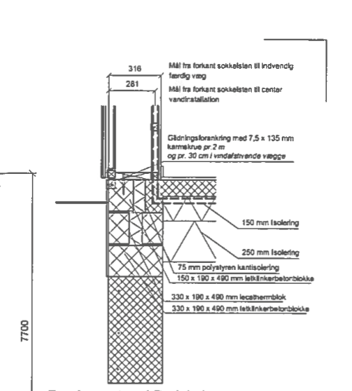

Jeg skal til at lave 5m randfundament til min bolig, som en del af indragelse af overdækket terrasse.
Planen er jeg bygger det som resten af huset blev opført i 2018 - se vedhæftede tegning.
Arealet jeg skal grave i er eksisterende sandpude/stabilgrus, så alt bundopbygningen er lavet efter kunsten regler, og bør være fast. Randfundamentet skal kun bære terrasse+vinduesparti.
Men er lidt uening med en bekendt om dybden. Han mener at jeg skal grave 90cm under nederste massive lecablok på tegningen, hvorimod jeg mener jeg skal ca. 50 cm under lecablokken på tegningen, idet lecablokkene (det under jorden) er en del af de 90cm. Igen antaget der er fast bund, men der er noget forskel i min optik især ift. genstøbning.
Der skalgraves til bæredygtigt lag, og minimum 90 cm under jordoverfladen pga frost.
