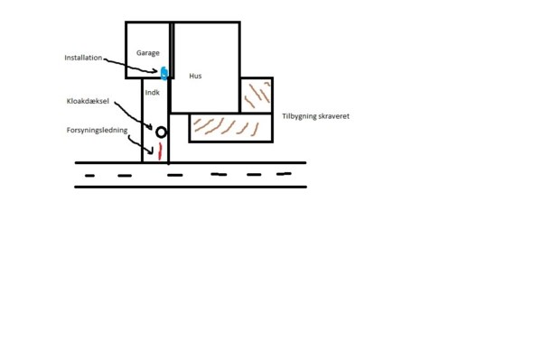

Her er en nogenlunde skitse over tingene på grunden. Derudover ​havde jeg nok tænkt fladt tag på tilbygningen fordi ​man så ​kom uden om sambygning med ​eksisterende tag (som indeholder asbest, og derfor ​hurtigt bliver en betydelig udgift...)
Det råber da efter rør hen over loftet.
