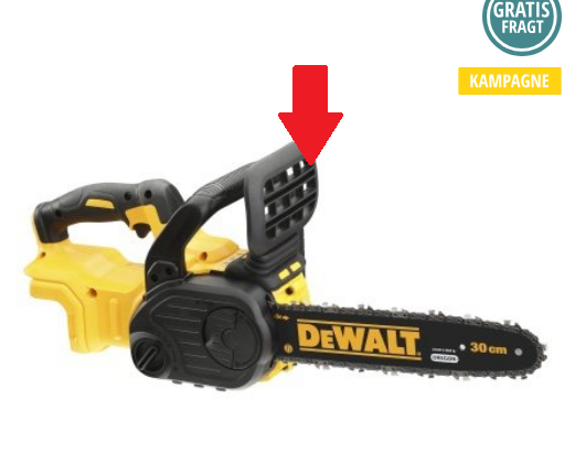

 Så er din kædebremse vel aktiveret. Prøv at frigøre den ved at trykke bøjlen fremad. ( Det er foran din venstre hånd når man holder saven normalt )
Selvbygger med stort S.
Bøjlen skal trækkes tilbage
