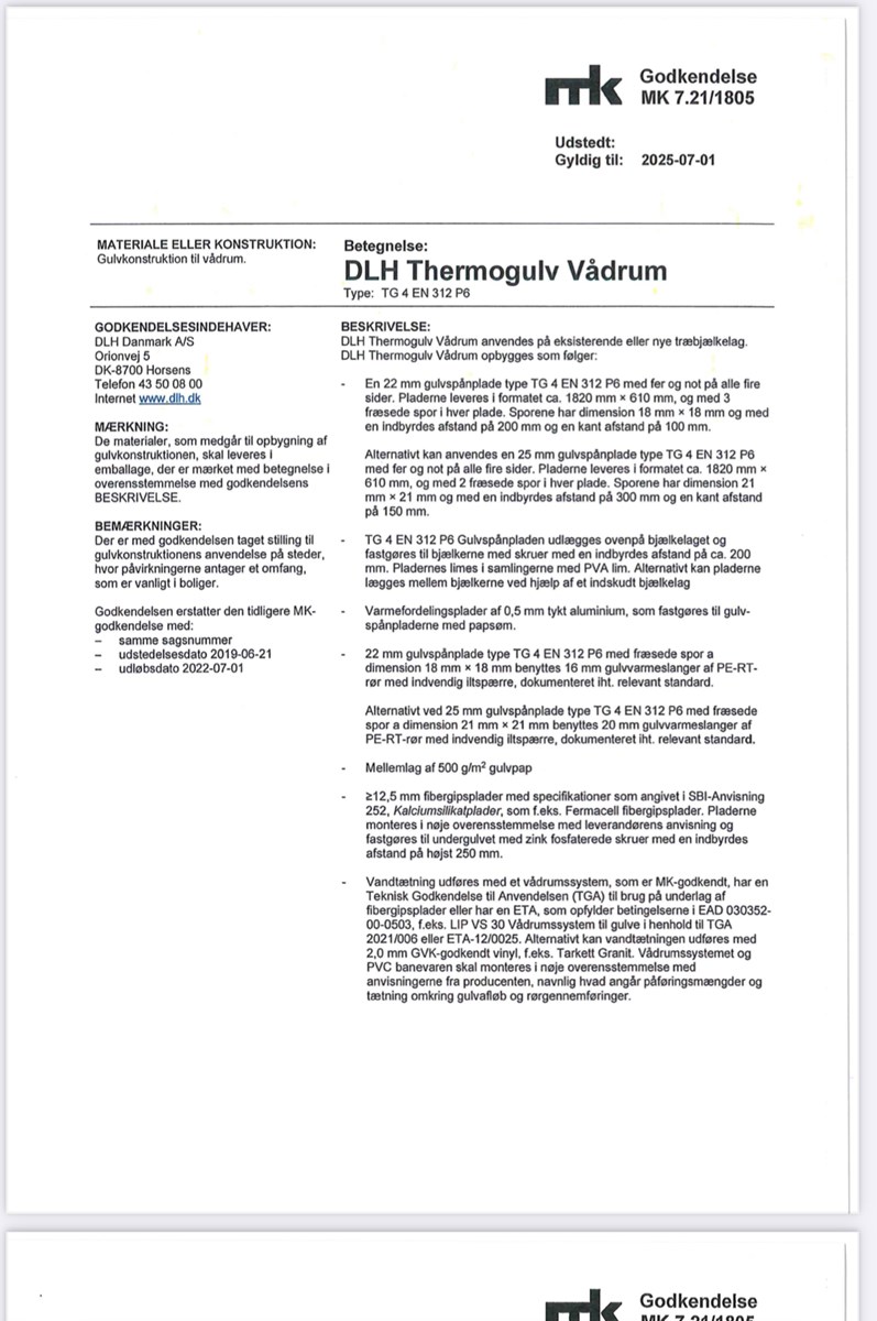

 Hej igen
Dette er blot hvis andre skulle komme forbi og læse, så er det faktisk fuldt MK godkendt at bruge fermacell fibergips. Det er dog DLH der har MK godkendelsen på hele konstruktionen hvori fibergips er inkluderet.
https://dlh.com/wp-content/uploads/2022/06/202205161445.pdf
God info! Dejligt at nogen har taget handsken op efter Knauf smed løsningen i skralderen.
/BOFH
