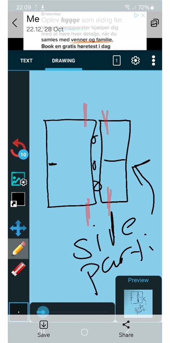

Jeg har købt en terrassedør og et sidestykke, så målene matcher den gamle dør som skal udskiftes. Begge er Velfac.
Grundet opbygning vil det være meget fordelagtigt at sætte hængslerne mod sidepartiet som vist på tegning. Er det fuldstændig no-go?
Jeg kunne eventuelt forankre som de 4 røde streger, det ville jo i hvert fald styrke den pille de to sammensatte sider tilsammen udgør.

Det kan sagtens fungere, men elementerne skal fastgøres med flere karmskruer til hinanden. De røde streger du har tegnet vil ingen gavnlig effekt have.
 Ja, jeg tænkte at hvis det er en mulighed, skal de to karme skrues sammen fra begge sider med omkring 10 skruer i alt. Grunden til jeg vil høre flere meninger, er fordi jeg har spurgt en tømrer som anbefalede at sætte hængslerne mod muren.
 Der er ingen ide i at skrue fra begge sider. Bare skru fra falsen på døren, så skal der ikke males.Tømeren har ret i det bedste er at fastgøre hængselsiden til en fast bygningsdel, men det andet kan sagtens fungere hvis ikke det er plast vinduer.

Det bedste er at fastgøre hængselsiden til en fast bygningsdel, men det andet kan sagtens fungere hvis ikke det er plast vinduer.
 Det er 3-lags glas, men hvad ville der ske hvis det var plast vinduer?

 Plastvinduer er karmene så bløde at de ikke kan bære sig selv, og kræver masser af understøtning. Ellers kan de ikke lukke et år efter montering.

Det jeg ser som den største risiko, er at de to karme som skrues sammen, over tid kunne give/bevæge sig, det er jo også en meget tung dør. Men hvis de skrues sammen med f. Eks 8-10 skruer burde de vel ikke kunne rykke sig.
Har også overvejet at skrue et bræt på henover de to partier, for det er der plads til.
Silikone eller lignende imellem de to kunne man vel også, men det har nok ingen større effekt.
Kunne der være andre måder at stabilisere?
