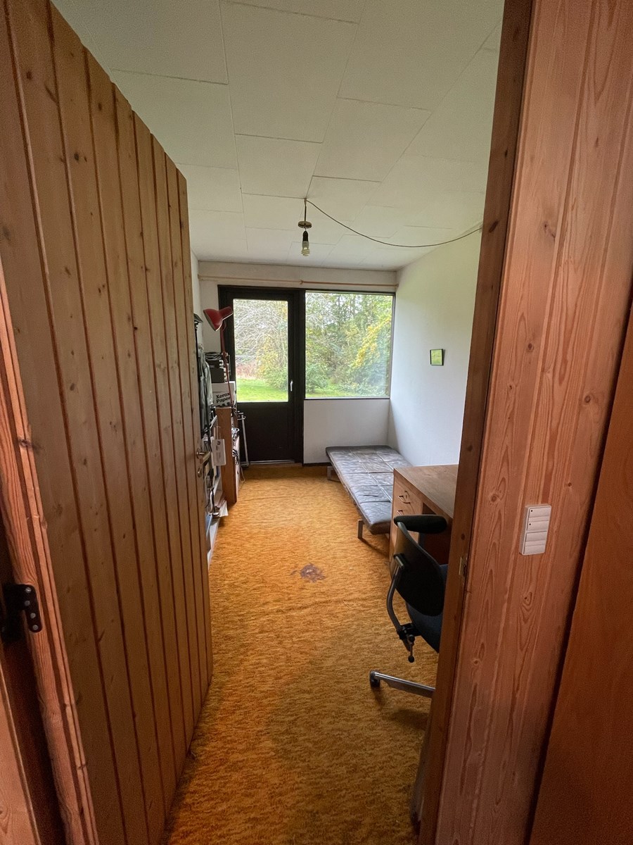

Vi har netop købt et hus fra 1976, og vi er i tvivl, om der er asbest i loftspladerne. ​
Hvordan kan man bedst tjekke dette?
Det ligner aflange hvide gipsplader men med en lidt “nubret” overflade.

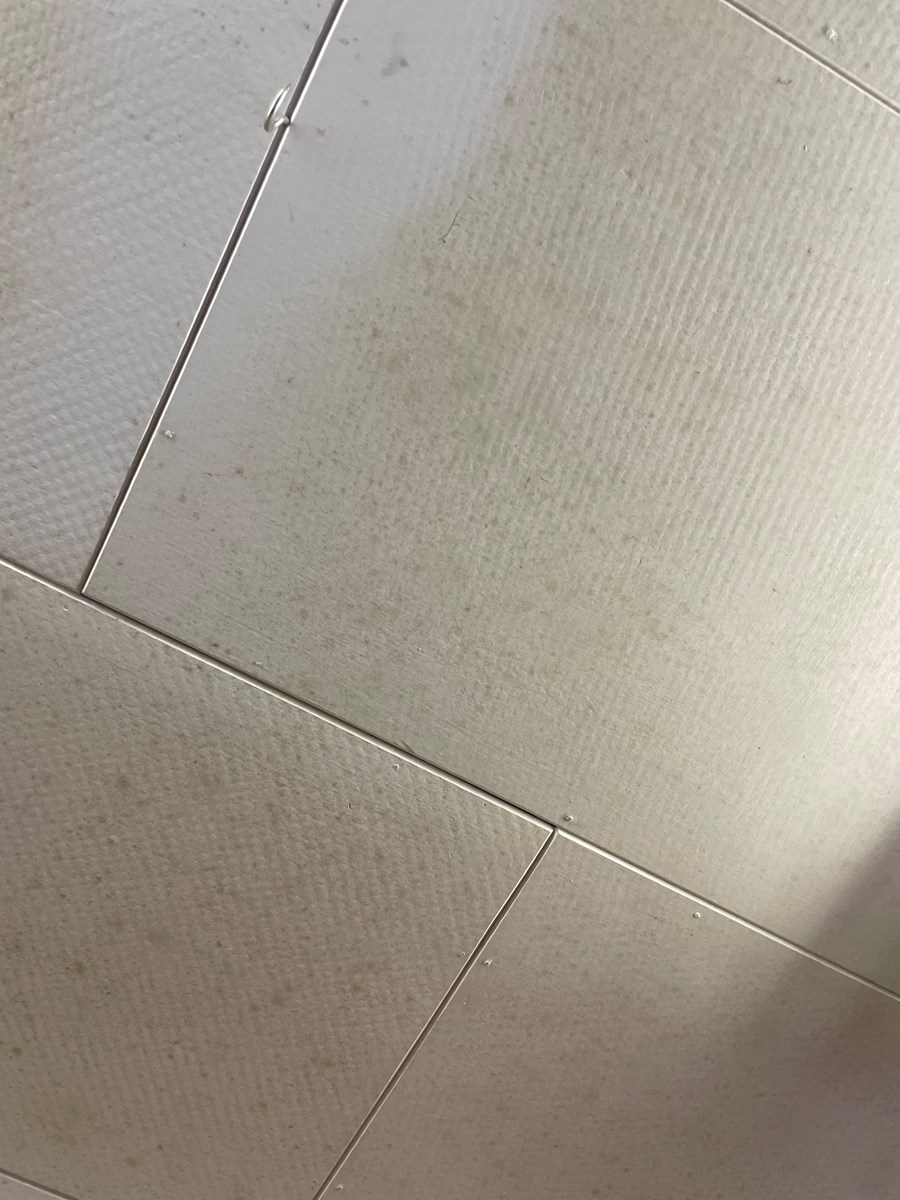

Det ligner pind-op gipsplader. Et nærbillede vil hjælpe.
Jeg har lige tilføjet et billede her :-)
Enig i at det ligner alm gipsfliser, hvis der er en loftdåse et sted,  kan du skrue dækslet af og få syn for sagen.

Hvis pladerne er 6mm i tykkelsen er de med asbest. Hvis pladerne er 9mm er de med gips.
Tykkelsen kan typisk ses ved loftlemmen.
Okay - super svar. Tak for dit svar :)
Asbest ​loftplader fås desværre i flere tykkelser, også 9 mm.
Så tykkelse siger ikke noget sikkert.
Det kan være svært at se forskel, når de er malede. Gips loft består af to papplade med gips imellem, mens beton typer ikke har pap. Som andre skriver ses det lettest ved lampeudtag eller ved en loftlem.
Hvis pladerne er helt overmalet vil der ikke være udslip af asbest, så er det ufarligt. Det kan sammenlignes med en cigaret. Så længe den er i pakken og ikke er tændt, kommer røgen ikke ud af den og man får ikke kræft af den.

Svaret på dit spørgsmål er, at sende/levere materialeprøver til test, f.eks. hos
dette laboratorium. Der findes flere andre som kan findes vha Google.
