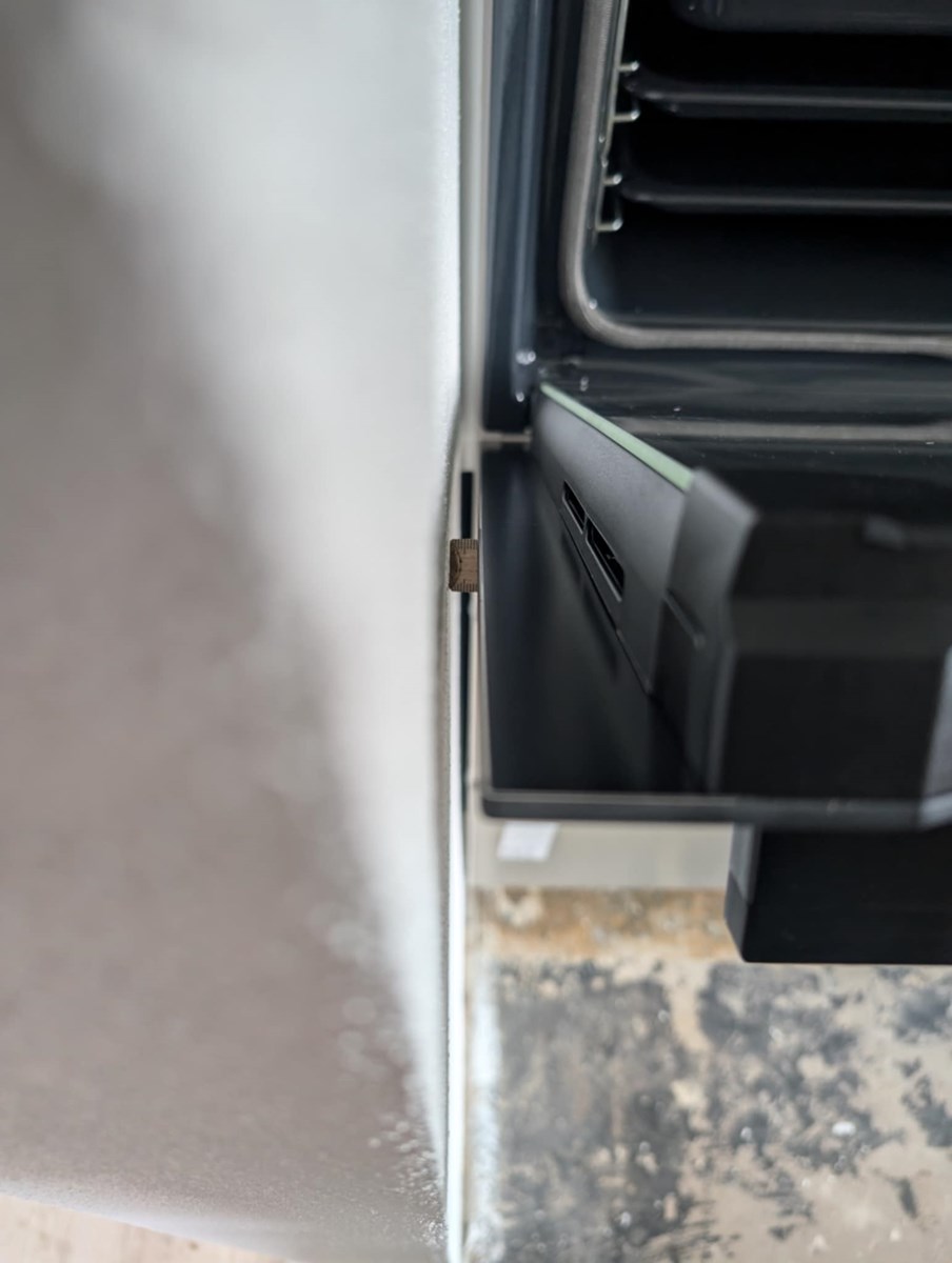

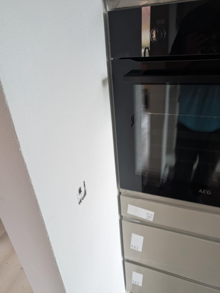

I forbindelse med nyt køkken er der sket en opmålingsfejl.
Der er forsvundet 18 mm. og dvs vil sige at indbygget ovn har problemer med at åbne ved endevæg og komme forbi stikkontakt da der kun er 9mm.
Selv en lysdæmper son en den mest flade model jeg har set vil være for langt ude.
Ja, man kan flytte hele kontakten væk fra området. Men væggen står total totalt nypudset og malet. Der skal ikke tapet op.
 Hvad gør man?
- er ude i om man skal skubbe underlaget 10mm længer ind i væggen og så lave en "voldgrav" rundt om .
Men andre forslag ?
OBS ikke mig der har stået for opmålingen, montering eller pudsning af væg.

Et billede ville hjælpe..
Kan du ikke bare sløjfe stikkontakten, det vil jo alligevel være noget bøvl at bruge den, når stikket skal ud for at du kan åbne ovnen...
Kan du ikke undersænke dåsen ?
Jeg har et udtag hvor der er sat fliser udeomkring - så den flugter med det yderste af fliserne, og er helt plan med væggen.
Lige et par foto med
Flyt ​stikket om på den anden side af muren, det er nemt lavet, og når det hele er nypudset/malet kan du nemt lave en "usynlig" lukning af hullet...
Nok også der jeg er :-)
Kan det lade sig gøre at rykke arrangementet lidt ud fra væggen og dække mellemrummet med en liste til afdækning?
